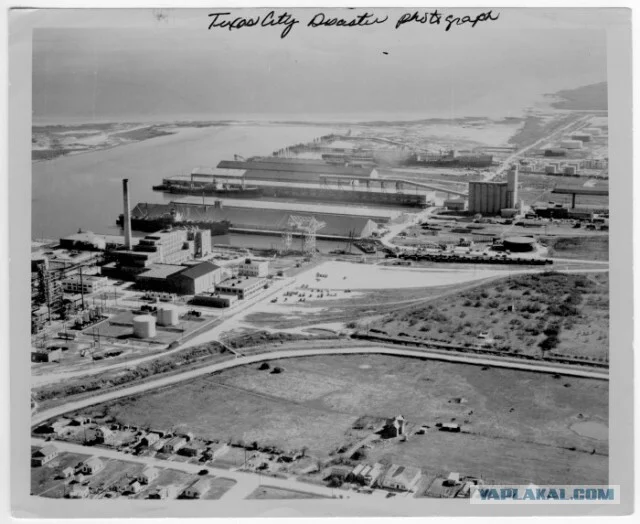

Порт Техас-Сити утром 16 апреля 1947 года напоминал гигантский муравейник. Доки гудели от работы кранов, грузчики в потёртых кепках перебрасывались шутками над ящиками с хлопком, а в воздухе витал сладковатый запах нефти и металла. Но главным действующим лицом этой драмы стал SS Grandcamp — французский пароход, пришвартованный у причала №14.

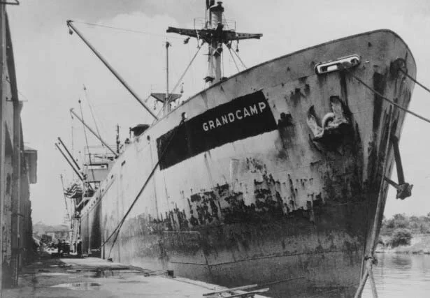

Ранее судно называлось «Бенжамин Р. Кёртис», было построено в ноябре 1942 года верфью Джошуа Хэнди в Саннивэйл штата Калифорния. Судно имело длину 135 метров, ширину - 17,6 метра, глубину трюма - 10,5 метра. Валовая вместимость его составляла 7176 регистровых тонн. Во время войны ходил по Тихому океану, а по её завершении был передан Франции для "содействия в востановлении Европы" и был переименован в Grandcamp в честь местечка в Нормандии. 16 апреля 1947 года "Гранкан" стоял на погрузке в большом центре химической промышленности Техас-Сити. В трюмах у него был арахис, сизаль, фрезерные станки и, самое главное, 2300 тонн удобрений - аммиачной селитры.
Тайна трюма №4.​
Ад в Техас-Сити: Как один пароход уничтожил город История (наука), Прошлое, Катастрофа, 20 век, Длиннопост, Техас, Техногенная катастрофа, Взрыв, Пожар, Химзавод, Селитра
Порт Техас-сити до катастрофы
Нужно сразу описать, что представлял из себя Техас-сити тогда. Это - шесть нефтеперегонных компаний, нефтехранилища, химкомбинат, склады химикатов - и 50 пожарных на город. В город свозили удобрения, производимые на фабриках в Небраске и Айове, и в тот день вместе с Гарканом в порту стояли пароходы "Wilson B. Keene" (300 тонн селитры) и "High Flyer" (аммиачная селитра и 2000 тонн серы). Нужно отметить, что удобрения на фабриках паковались в бумажные пакеты, что являлось нарушением противопожарной безопасности - тара для таких веществ должна быть металлической. При этом грузчикам разрешалось курить при погрузке, что, видимо, и послужило причиной трагедии - кто-то бросил окурок в трюм.

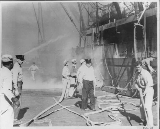

Около 8 часов утра 16 апреля рабочие почувствовали едкий запах гари около 4-го трюма, а когда сняли люковые крышки, увидели струю дыма, пробивавшуюся между бортом и штабелем 100-фунтовых мешков с удобрением. Сначала стали лить воду из кружек и ведер. Потом принесли содо-кислотные огнетушители. Но от этого дым повалил еще сильнее. Кто-то догадался раскатать по палубе пожарные шланги, но старший помощник капитана запретил подключить их к судовой пожарной магистрали: "Не смейте этого делать! Вы испортите груз!"
Экипаж SS Grandcamp и пожарные, занятые тушением пожара на борту
Кроме всего прочего, в пятом трюме корабля находились 16 ящиков со стрелковой амуницией по 150 фунтов каждый (70 кг). Когда был обнаружен пожар, команда начала спешно выгружать их, однако поднять успели лишь 3 из 16, после чего от старшего помощника поступил приказ покинуть судно. Появилась серьёзная угроза взрыва, и было решено использовать паротушение. Крышки люков были задраены, в трюмы пущен пар, однако никто не учёл, что аммиачную селитру можно тушить только большими объёмами воды. Через несколько минут люковые крышки были сорваны, и из трюма показались языки пламени. К этому моменту команда была эвакуирована, и на корабли оставались лишь 27 пожарных и капитан.

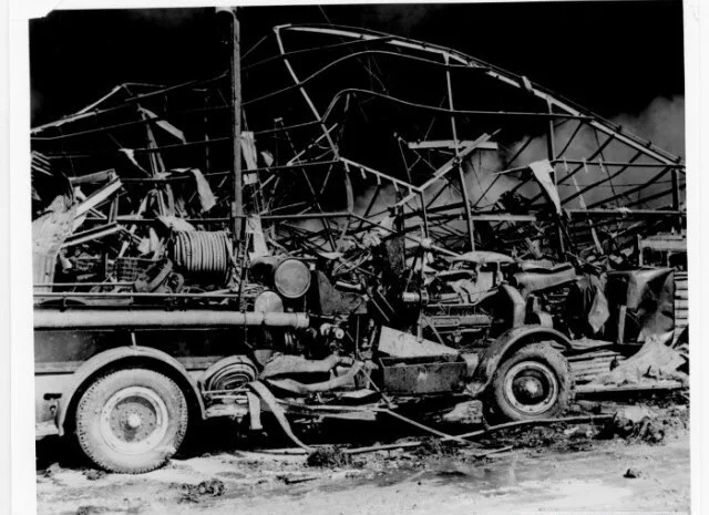

остатки пожарной машины в порту

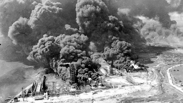

Предпринимать что-либо в этот момент было уже бесполезно. Ад вырвался на свободу. И это было только начало. Тотчас загорелись многочисленные нефтеперерабатывающие предприятия, накрыв город черным дымом и пламенем.
горящие нефтехранилища

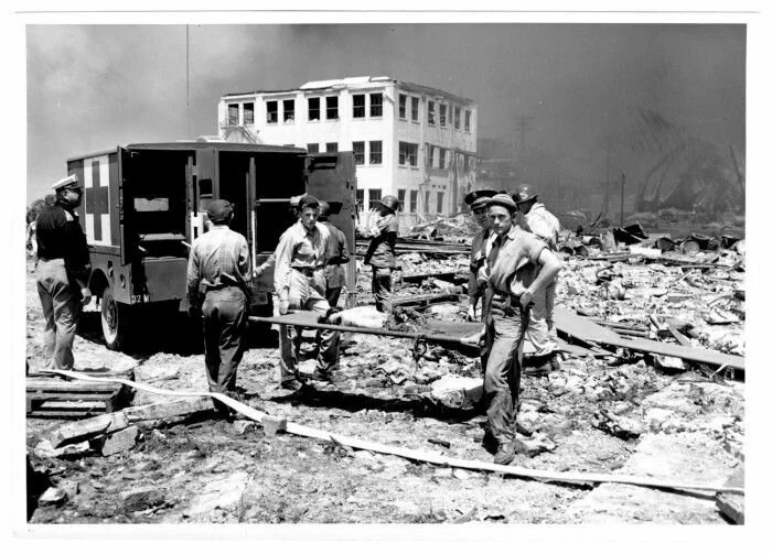

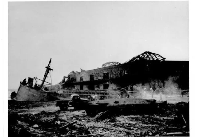

Напряженная борьба с огнем длилась более трех суток. На рассвете четвертого дня, когда пламя было потушено и дым рассеялся, в лучах мирного весеннего солнца лежало более одной трети города в тлевших руинах. Три четверти всех химических предприятий было уничтожено тремя взрывами.
руины города
На улицах Техас-Сити, в его порту и в водах залива нашли полторы тысячи трупов. Несколько сот человек пропало без вести, и тела их не были обнаружены. Три с половиной тысячи тяжело раненных. Пятнадцать тысяч человек осталось без крова.
Полиция, военные и добровольцы разбирают завалы в поисках выжиших
Во время описываемых событий в Техас-Сити школа, из которой благодаря военной игре спаслось 900 детей, была превращена во временный морг. Сюда свозили неопознанные трупы, подобранные солдатами на улицах и извлеченные из-под обломков рухнувших зданий. Врачи, следователи и полиция опознавали жертвы. После пожара под рукой не было ни листа бумаги. Основные сведения о жертвах и их приметы пришлось писать на бланках полицейского городского управления. По иронии судьбы к каждому трупу веревочкой привязывали номерной картонный жетон с типографской надписью: «За нарушение правил уличного движения». Один из прибывших журналистов нью-йоркской газеты мрачно заметил: «В таком случае уж лучше бы взяли бланки у пожарных — „За курение — штраф“». Именно эта реплика натолкнула следователей Федерального бюро расследований США на правильный путь. Правда, дело осложнялось тем, что очевидцы пожара на теплоходе погибли, и сам объект возникшего пожара был уничтожен.

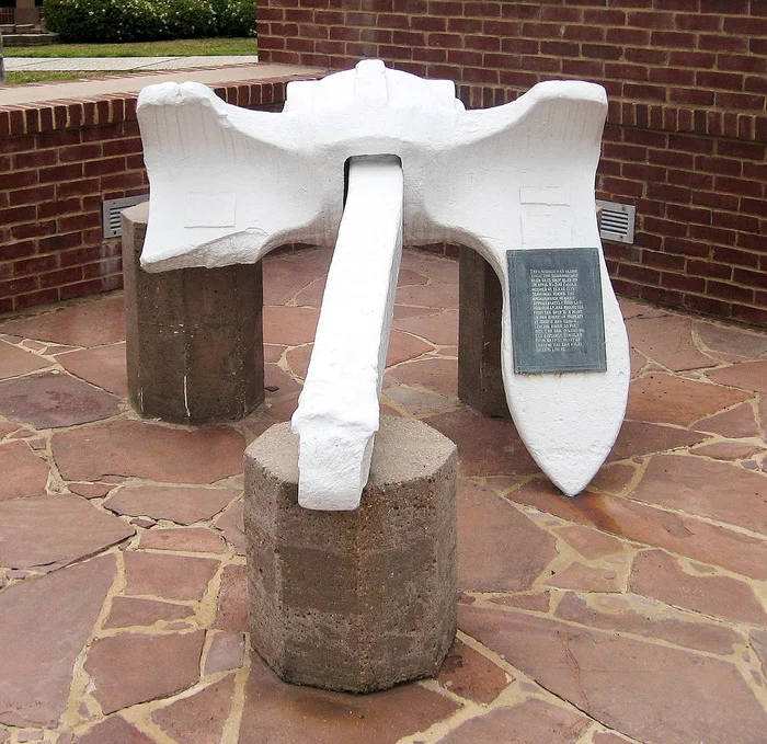

Памятник трагедии установленный в городе
