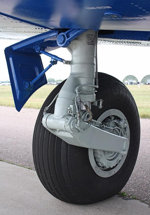

Протектор авиационной шины существенно отличается от автомобильного. Его задача — не обеспечить сцепление на поворотах, а предотвратить аквапланирование. Именно поэтому канавки на авиационных шинах продольные. В самолете главное — эффективно отводить воду с контактной поверхности, ведь сцепление с полосой критично в момент посадки, особенно на мокрой ВПП.
Кроме того, протектор авиационной шины… сменный. Автомобильную шину изнашивают до «лысой» и выбрасывают, а в авиации после 200-300 посадок отправляют на восстановление. На специальном оборудовании им «наваривают» новый слой резины. Одна шина может выдержать до 7 таких восстановлений, что делает эксплуатацию экономически выгодной. К слову, цена нового авиационной шины настолько высока, что её использование продлевают всеми возможными способами.
