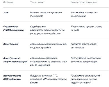

Проверка юридической чистоты автомобиля — обязательный шаг перед покупкой. Проблемы с документами на машину могут повлечь за собой серьезные юридические риски для покупателя. Составили таблицу с самыми распространенными из них.
Возможные юридические риски при покупке авто.

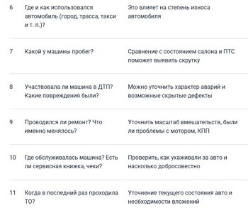

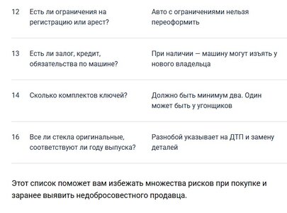

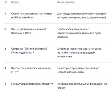

Какие вопросы задать продавцу при осмотре
Вопросы продавцу перед покупкой помогут узнать необходимую информацию об авто и понаблюдать за поведением продавца. В таблицу собрали самые важные вопросы.
Список вопросов продавцу подержанного автомобиля перед покупкой
Этот список поможет вам избежать множества рисков при покупке и заранее выявить недобросовестного продавца.
