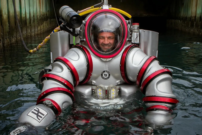

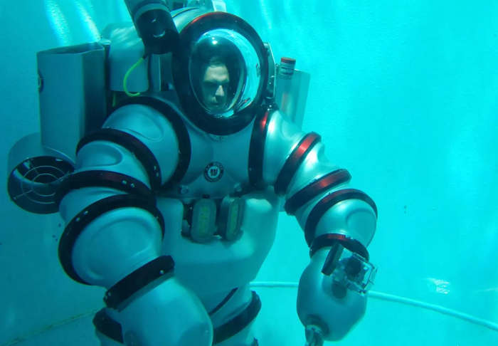

Доспех против давления
Чтобы отправиться на глубину без каких-либо сложностей, связанных с экстремальным давлением, можно использовать сверхпрочные скафандры. Это чрезвычайно сложные системы, выдерживающие погружение на сотни метров и сохраняющие внутри комфортное давление в 1 атм. Правда, они весьма дороги: например, цена недавно представленного скафандра канадской фирмы Nuytco Research Ltd. EXOSUIT составляет около миллиона долларов.

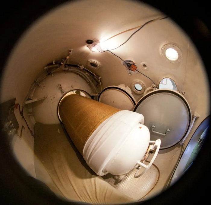

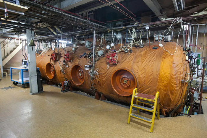

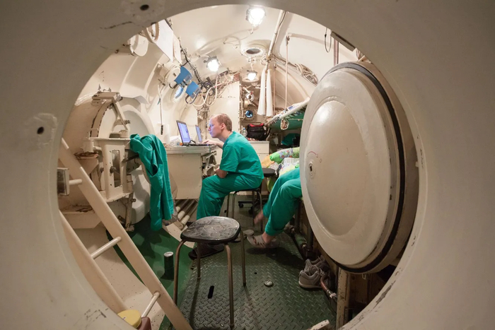

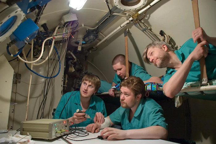

Сложные смеси Здесь стоит сказать, что компрессия и декомпрессия при давлениях в десятки и сотни атмосфер затягивается надолго. Настолько, что делает работу промышленных водолазов — например, при обслуживании морских нефтедобывающих платформ — малоэффективной. Время, проведенное на глубине, становится куда короче, чем долгие спуски и подъемы. Уже полчаса на 60 м выливаются в более чем часовую декомпрессию. После получаса на 160 м для возвращения понадобится больше 25 часов — а ведь водолазам приходится спускаться и ниже.
Поэтому уже несколько десятилетий для этих целей используют глубоководные барокамеры. Люди живут в них порой целыми неделями, работая посменно и совершая экскурсии наружу через шлюзовой отсек: давление дыхательной смеси в «жилище» поддерживается равным давлению водной среды вокруг. И хотя декомпрессия при подъеме со 100 м занимает около четырех суток, а с 300 м — больше недели, приличный срок работы на глубине делает эти потери времени вполне оправданными.
Методы длительного пребывания в среде с повышенным давлением прорабатывались с середины Экс экс века. Большие гипербарические комплексы позволили создавать нужное давление в лабораторных условиях, и отважные испытатели того времени устанавливали один рекорд за другим, постепенно переходя и в море. В 1962 году Роберт Стенюи провел 26 часов на глубине 61 м, став первым акванавтом, а тремя годами позже шестеро французов, дыша тримиксом, прожили на глубине 100 м почти три недели.
Здесь начались новые проблемы, связанные с длительным пребыванием людей в изоляции и в изнурительно некомфортной обстановке. Из-за высокой теплопроводности гелия водолазы теряют тепло с каждым выдохом газовой смеси, и в их «доме» приходится поддерживать стабильно жаркую атмосферу — около 30 °C, а вода создает высокую влажность. Кроме того, низкая плотность гелия меняет тембр голоса, серьезно затрудняя общение. Но даже все эти трудности вместе взятые не поставили бы предел нашим приключениям в гипербарическом мире. Есть ограничения и поважнее.
