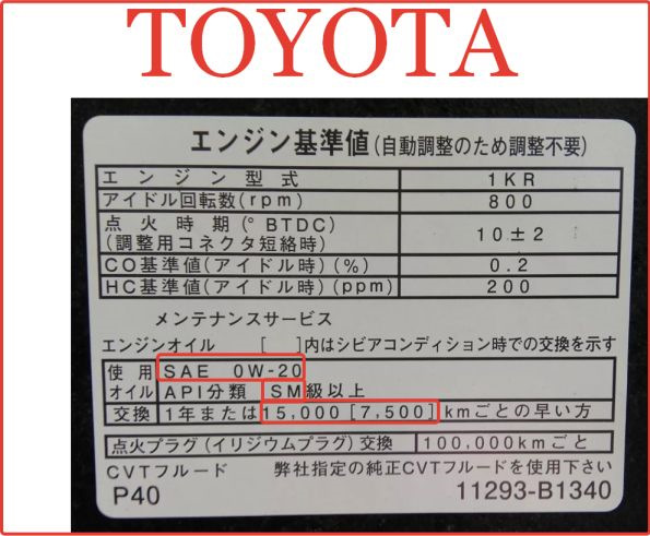

Как часто менять моторное масло? Оригинальная подкапотная табличка автомобиля Тойота на которой мы видим рекомендации по качеству моторного масла и интервалах его замены. Вторая цифра 7 500 км означает интервал замены при плохих условиях эксплуатации, скажем городской режим.

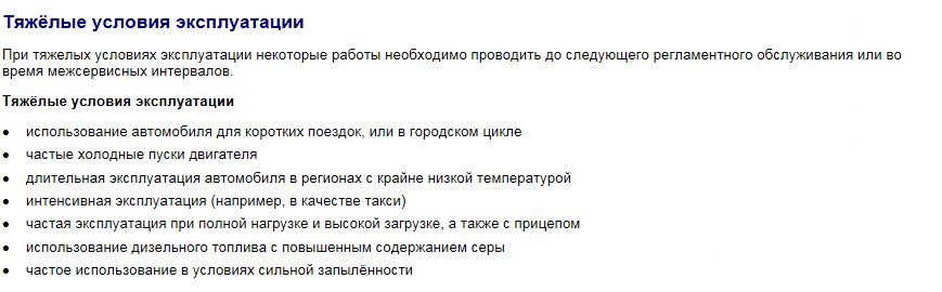

Согласно мануалам Фольксваген (дилерская программа для обслуживания автомобиля ELSA гласит):
"Тяжёлые условия эксплуатации
При тяжелых условиях эксплуатации некоторые работы необходимо проводить до следующего регламентного обслуживания или во время межсервисных интервалов.
■ использование автомобиля для коротких поездок, или в городском цикле
■ частые холодные пуски двигателя
■ длительная эксплуатация автомобиля в регионах с крайне низкой температурой
■ интенсивная эксплуатация (например, в качестве такси)
■ частая эксплуатация при полной нагрузке и высокой загрузке, а также с прицепом (в том числе с багажником на крыше) ■ использование дизельного топлива с повышенным содержанием серы
■ частое использование в условиях сильной запылённости".

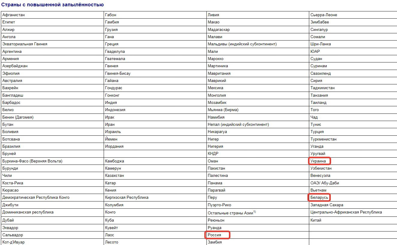

По поводу запыленности воздуха, чтобы это осознать далеко ходить не нужно. Автомобиль в Европе люди моют раз в месяц, как часто это делаем мы? Понятно, что некоторые вообще их не моют, я про то, как быстро он становится грязным? Мой опыт в Москве — пылью покрывается за два дня, если я не использую автомобиль (просто стоит на стоянке).
Завод Фольксваген относит Россию к числу стран с повышенным содержанием пыли в воздухе. Очень интересен тот факт, что в воспоминаниях немцев о войне 1941-45гг. среди аргументов почему не взяли Москву в 1941-ом было: слишком часто нужно было делать ТО на танках. Воздушные фильтра в них забивались настолько быстро, что танки останавливались, выходили из строя двигатели. В Западной Европе, компании Польша 1939 и Франция 1940, немцы не сталкивались с такими проблемами. Прошло 79 лет, а ничего как видите, не изменилось! Таковы национальные особенности нашего климата. А может оно и к лучшему? Бог хранит Россию!

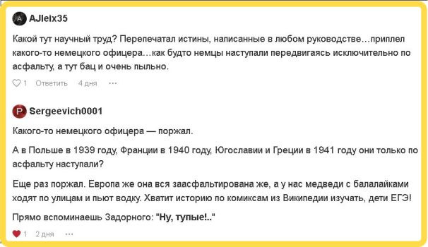

Специально для некоторых чудил, которые стали приписывать мне выдумку по поводу танков, добавляю слова Гейнца Гудериана, высказанных им в ставке Гитлера уже 4 августа 1941 года (не прошло и полутора месяцев войны). Как понимаете бедствие носило очень существенный характер, коль эти сведения уже довели до Фюрера:
Как часто менять моторное масло? Один из самых смешных комментариев на этот счет, смеялся весь вечер. Их было много, кто-то даже сходил до мата, но этот самый оригинальный
Что касается моей танковой группы, то для нее наиболее важным было добиться отказа от намерения отвести наши войска из района ельнинского выступа, ибо этот выступ мог в дальнейшем явиться исходным районом для проведения наступления на Москву. Я подчеркнул необходимость замены наших моторов, которые очень быстро изнашивались здесь из-за невиданной пыли
И чуть ранее 11 июля 1941 года (не прошло и месяца войны).
Люди, Орудие и моторы – все страдали от этой пыли, стоявшей в воздухе неделями. Особенно часто приходилось чистить наждаком цилиндры моторов, отчего их мощность значительно понижалась.
(Гейнц ГУДЕРИАН. ВОСПОМИНАНИЯ СОЛДАТА).
Как часто менять моторное масло? В воспоминаниях немцев о войне, часто можно было услышать, что среди причин их неудач была обычная русская пыль, остановившая их танки.

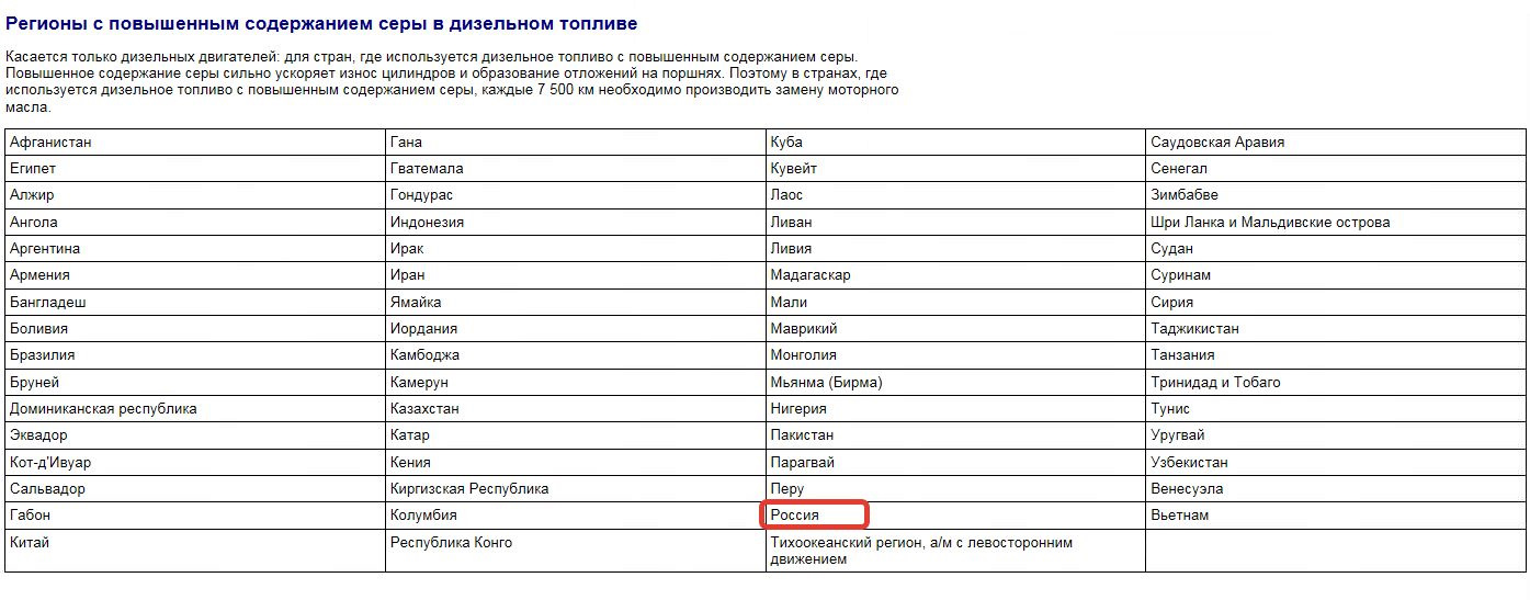

Здесь еще стоит учитывать тот факт, что Россия, по мнению завода Фольксваген, относится к числу стран с повышенным содержанием серы в дизеле, и предписывает сокращать срок службы масла до 7 500 км (напомним, что у дизельных двигателей фольксвагена регламент в России у некоторых моделей до 20 000 км пробега). И здесь крайне ярко видна это разница. 20 000 км — рекомендация салона и маркетологов, задача продать авто и убедить в том, что стоимость его обслуживания крайне дешева для потребителя. А вот инженеры в заводской программе, которую потребитель не видит, пишут совсем другое — 7 500 км. В прочем это не удивительно, глядя на политику Запада последних времен, двойные стандарты им присущи во многих областях:
"Касается только дизельных двигателей: для стран, где используется дизельное топливо с повышенным содержанием серы. Повышенное содержание серы сильно ускоряет износ цилиндров и образование отложений на поршнях. Поэтому в странах, где используется дизельное топливо с повышенным содержанием серы, каждые 7 500 км необходимо производить замену моторного масла."
Как часто менять моторное масло? Список стран согласно ELSA с повышенным содержанием серы в дизельном топливе.

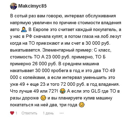

В качестве иллюстрации того, почему это делается, хотел процитировать комментарий одного из пользователей драйва Makcimyc85 (мог бы и сам, но уж слишком хорошо он это проиллюстрировал на примере Мерседеса):
В сотый раз вам говорю, интервал обслуживания напрямую увеличен по причине стоимости владения авто
В Европе это считает каждый покупатель, а у нас в РФ сначала купят, а потом глаза на лоб лезут когда на ТО приезжают и им счет в 30 000 руб. выкатывается. Элементарный пример: С класс, стоимость ТО А 23 000 руб. примерно, ТО Б примерно 26 000 руб. В среднем машина накатывает 30 000 пробега в год и это два ТО 49 000 с копейками, а если интервал уменьшить это уже 49 + еще 23 и того 72 000 руб. в год владения. Что лучше 49 или 72?!
А если это GLS где ТО в разы дороже
и вы планируете купив машину покататься на ней два, три года
Как часто менять моторное масло? Производители автомобилей, а точнее их маркетологи вынуждены делать увеличенные пробеги для того, чтобы показать потребителю

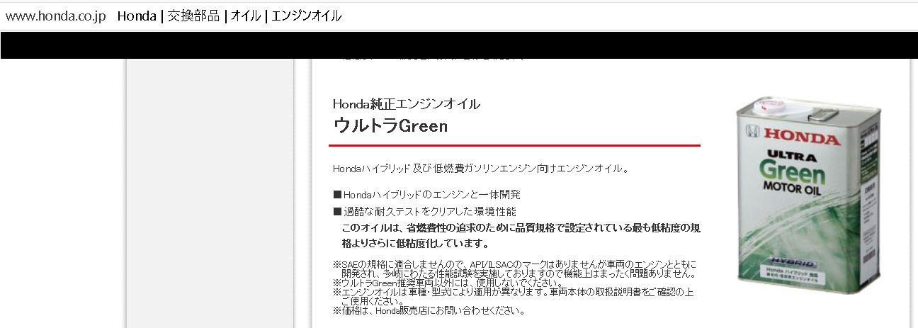

ХОНДА.
15 000 км или раз в год при идеальных условиях эксплуатации или 7 500 или каждые 6 месяцев. При этом указывается, что это касается только высококачественных моторных масел. Очень, кстати, интересная тема. Часто здесь же на форуме сталкиваешься с мыслями, зачем дорогое масло, лучше более посредственное, но чаще менять. В любом случае, качественный продукт защищает лучше и дольше.
Турбированные автомобили 5 000 км или 6 месяцев без указаний на условия эксплуатации.
И в случаях использования моторных масел с обычными характеристиками то 10 000 км пробега или 1 год, в случае плохих условий 5 000 или каждые 6 месяцев.
Как часто менять моторное масло? Регламент на замену моторного масла официального японского сайта производителя Honda

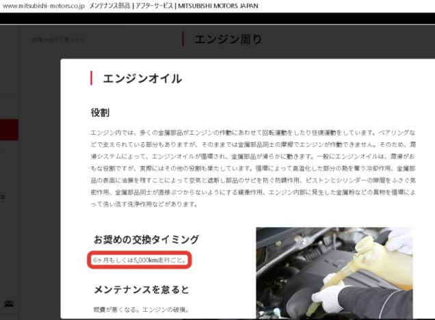

МИТСУБИШИ
Все очень четко раз в 5 000 км или раз в полгода без вариаций. Масляный фильтр раз в год или раз в 10 000 км. Никаких российских 15 000 или раз в год японцы не знают, а именно такие интервалы на замену моторного масла у Митсу в России.
Как часто менять моторное масло? Регламент на замену масла официального сайта Производителя Митсубиши в Японии. Все четко либо раз в 5 000 км или раз в 6 месяцев. Никаких российских 15 000 или раз в год японцы не знают, а именно такие интервалы на замену моторного масла у Митсу в России.

2. Частые короткие поездки на расстояние менее 8 км и эксплуатация при температуре ниже нуля градусов. (Температура двигателя не достигнет нормальной температуры).
3. Продолжительная работа на холостом ходу и/или длительные поездки на малой скорости (пробки), например, если автомобиль используется в качестве патрульного, такси или доставки товаров на дом.
4. Непрерывное движение на высокой скорости (80% или более от максимально возможной скорости автомобиля) в течении более 2 часов". (на японских сайтах речь идет о скоростях свыше 120 км/ч).
Как часто менять моторное масло? Оригинальное масло HONDA с улучшенными характеристиками Хонда
Как мы видим оба Производителя сходятся в своих взглядах на то, что такое тяжелые условия эксплуатации. При это не нужно думать, что это означает что нужно нагрузить автомобиль выше крыши. Достаточно его использовать в городских условиях, а плюсом сюда добавляется повышенная пыльность и загрязненность воздуха, пробки, плохое топливо и многие другие описанные выше вещи. А зимой наши дороги еще посыпают солью/реагентами. Если же автомобиль ходит по трассам, то езда на скорости свыше 120 км/ч, тоже приравнивается к тяжелым условиям эксплуатации.

Начнем с ТОЙОТЫ.
Здесь мы видим, что у обычного бензинового нетурбированного двигателя 15 000 км или раз в год, что наступит раньше. В случае эксплуатации автомобиля в тяжелых условиях интервалы замены масла сокращается до 7 500 км или 6 месяцев в зависимости от того, что наступит раньше! То есть если вы мало используете свой автомобиль то, замена масла должна происходить каждые полгода!
Далее идет строка, которая относится к турбированным бензиновым двигателям и что мы видим? Завод предписывает замену масла каждые 5 000 км пробега в идеальных условиях и сокращает пробег до 2 500 км либо раз в полгода при плохих условиях эксплуатации.

Как часто менять моторное масло? Регламент с официального сайта Тойоты в Японии на замену моторного масла.

МИТСУБИШИ
