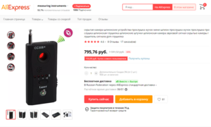

Детектор прослушки
Это, конечно, не самый простой способ обнаружения девайсов. Во-первых, использование RF-детекторов частными лицами запрещено в ряде стран. Во-вторых, не через всякую границу такой девайс перевезешь. Ну и в-третьих, мало кто будет покупать и везти детектор прослушки, отправляясь на отдых.
Детекторы прослушки, однако, очень хороши в обнаружении скрытых электронных шпионов — не только WiFi, но и Bluetooth девайсов. Стоимость подобного устройства составляет $30-50, если мы не говорим о профессиональном оборудовании. Купить можно на e.b.a.y, Amazon и других сайтах.
Использовать детектор достаточно просто. Нужно обойти с ним помещение. Если услышите повторяющийся звук, значит, девайс что-то нашел. Чем ближе к источнику сигнала, тем чаще будет повторяться звук. Если вдруг ваш детектор начал издавать свое «бип-бип» рядом с цветочным горшком, значит, внутри, кроме цветка, есть еще что-то.
