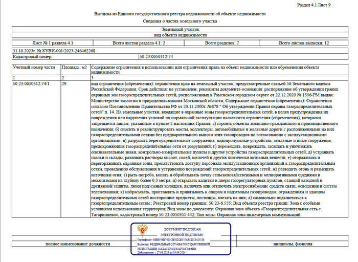

Обременения​
В выписке указаны обременения, которые наложены на участок.
Обременения могут быть разные. Например, по участку проходит газовая труба, и у неё есть свои ограничения в границах которых нельзя строить. И с этим сложно что-то сделать.
А может быть и обременение от банка, например, когда участок в залоге (взят в ипотеку), тогда надо перед покупкой еще и с банком договариваться.
Подсовывают бумажки. Как обманывают продавцы земельных участков Недвижимость, Земельный участок, Покупка недвижимости, Загородный дом, Длиннопост
пример описания обременения (газовая труба)

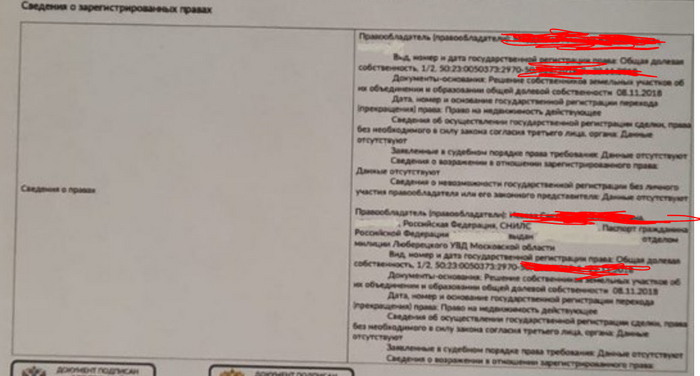

Документы основания​
Немаловажно смотреть основания по которым у текущего собственника возникло право собственности. Это может быть договор купли-продажи, договор дарения, и еще тысяча вариантов)). И на эти документы нужно смотреть в оригинале при покупке, ибо в них может скрываться мошеннические действия.
Например, в основаниях указано решение о разделе участка. Вроде всё хорошо. Но кто знает, как участок был получен до раздела? Может его украли или еще чего)
Пример выписки, где основание возникнования права - решение об объединении двух участков.

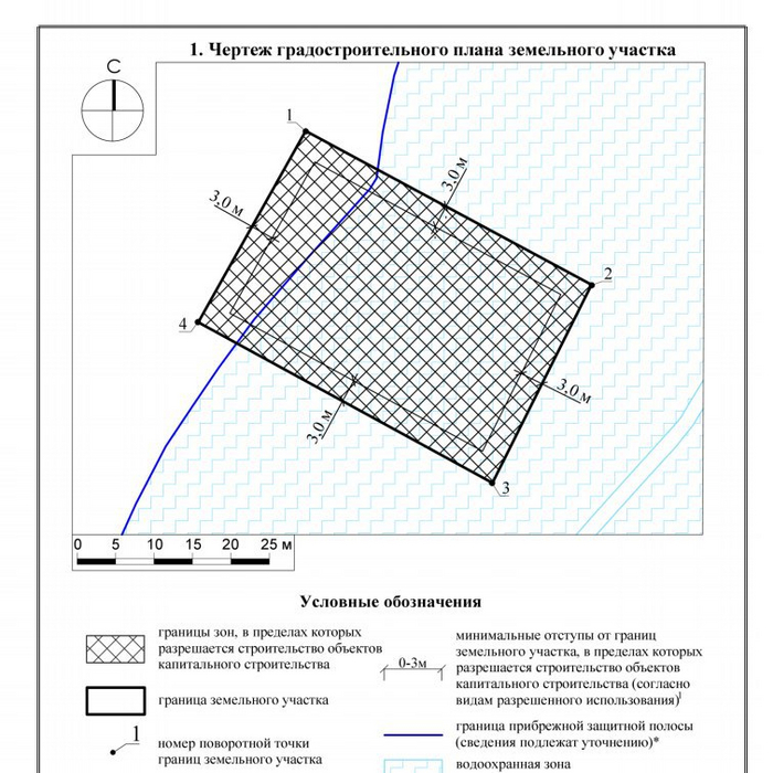

Генеральный план земельного участка (ГПЗУ)​
Это документ, не менее важный, чем выписка. Но, к сожалению, многие его не делают. Запросить его может только собственник. В Московской области это делается вот тут:
В ГПЗУ прямым текстом указано, что можно строить а что нет. В каких границах, какой этажностью. С кем вам придется согласовывать строительство, а с кем нет. Часто ГПЗУ вскрывает все проблемы участка сразу.
Вот, например, участок с ограничениями по водоохранной зоне.
Выписка из ГПЗУ
Хотя на этом участке нет никакой реки, и рядом её тоже нет. Но есть одно "но". Её нет летом, осенью и зимой. А весной она появляется, и архитектура района знает об этом, поэтому накладывает ограничения вдоль реки. А с этими ограничениями много проблем - нельзя септик строить в зоне ограничений, нельзя скважины делать и в целом нельзя загрязнять ничего, иначе нужно согласование росрыболовства.

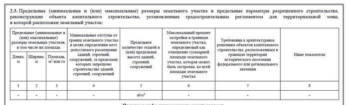

Также, в ГПЗУ укзаны параметры строительства. И бывает, например, в выписке написано:
Разрешенное использование:
для дачного строительства с правом возведения жилого дома с правом регистрации проживания в нем
А в ГПЗУ указана максимальная этажность объекта строительства - ноль этажей:
выписка из ГПЗУ
Т.е. заказав выписку вы увидете, что строить можно, но по факту окажется что строить можно ноль этажей. И мне лично такое подсовывали при попытке продать участок, а менеджер потом "мямлил" что мол ой, а что это, а как это. А вы потом ходите спорьте и судитесь со всеми, когда вам откажут в получении разрешения на строительство.
