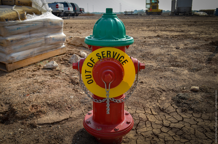

Б. Пожарную линию с пресной водой под давлением. Линия укладывается с отступом 6 метров. Трубы укладываются горизонтально, на глубине 3.5 метра (т.к. линия будет с постоянным давлением, то наклон не требуется). В качестве трубы используется C-900 Polyvinyl Chloride Pipe, диаметром 30 см, с максимальным давлением до 1137 кПа (165 psi). Постоянное давление в пожарной линии будет составлять 241 кПа (35 psi).

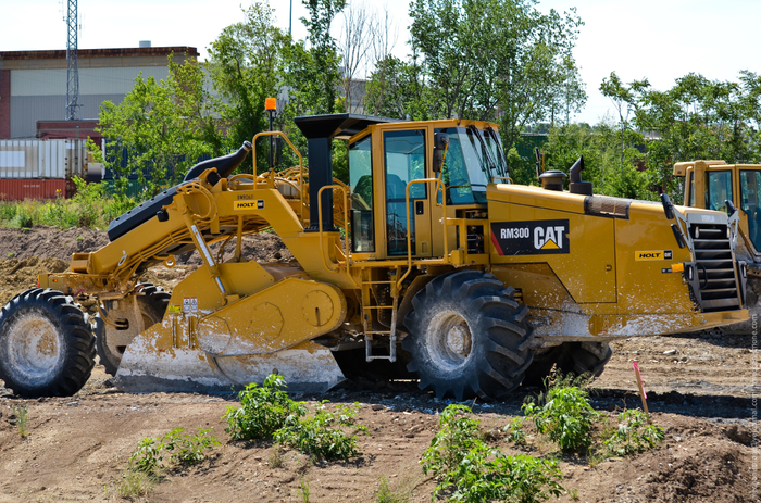

5. После того, как верхний слой плодородной земли убран, дорожное полотно выравнивается по уровню пролегания будущей дороги при помощи грейдеров. Ширина дороги составляет 8.5 метров, а основание дорожного полотна составляет 9.75 м. т.е. все подготовительные работы грунта проводятся на ширине полотна равного 9.75 м. Первым делом естественный грунт стабилизируется. Машина для переработки и восстановления грунта (на фотографии ниже) срезает 20 см верхнего слоя почвы, после чего в грунт добавляется смесь извести и цемента в пропорции 4%-6%. Все это называется LCSS (Lime-Cement Stabilized Subgrade).
Делается это для того, чтобы удержать постоянной процент влаги в почве и не дать почве изменять объем. Такая мера предотвращает появление трещин на полотне дороги из-за осадков. Затем по полотну дороги проходит каток-виброуплотнитель грунта. Процент добавки цемента и известкового раствора определяется в лаборатории в процессе дизайна будущей дороги.

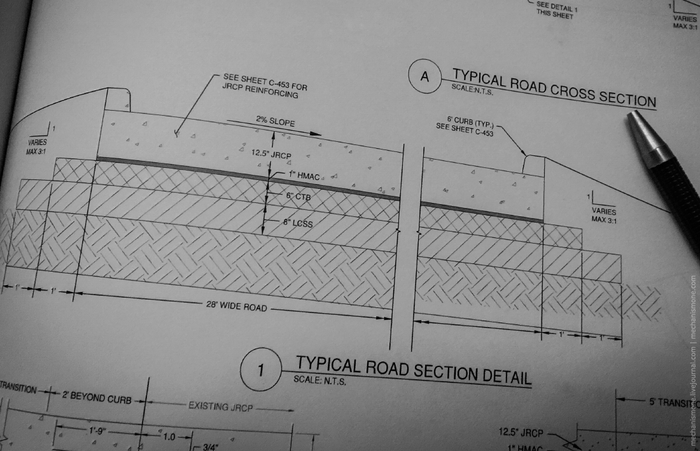

6. Затем на утрамбованный слой известковой почвы укладывается слой смеси мелкого песка с цементом и водой, толщиной 15 см. Этот слой так же утрамбовывается виброкатком. Такая смесь твердеет, формируя твердое покрытие с высокой плотностью. В отличии от традиционных способов подготовки грунта (насыпи песка и щебня) такой способ значительно снижает толщину необходимой насыпи, он невосприимчив к изменению процента влаги, а так же способен выдерживать намного большие нагрузки с минимальной деформацией. Этот слой называется CTB (Cement Treated Base).
7. Теперь строители приступают к укладке асфальтобетонного выравнивающего полотна, толщиной 3 см. Многие считают, что асфальт укладывается как мембрана, задерживающая влагу. В различных источниках можно встретить данное объяснение, в том числе, и в моей предыдущей заметке. На самом деле, это частичная правда, точнее половина задачи которая ставится перед асфальтом и которая оглашается для всех интересующихся. Вторая половина проблемы, которую решает асфальт не имеет к влажности никакого отношения. Асфальт укладывают как «простыню» для бетона. Задача асфальта снизить нагрузки, которые испытывает бетонное полотно в момент набора прочности, а так же из-за погодных условий (расширения и сжатия в течении жизни полотна).
8. Проще говоря, бетону намного легче ерзать по асфальту в моменты температурного расширения или сжатия, чем по геотекстилю и почве, что в свою очередь предохраняет бетон от появления погодных трещин на поверхности дороги, т.е. удлиняет жизнь дорожного полотна. И именно эта причина отмечена в книгах по эксплуатации бетонных покрытий Департамента транспорта, к слову заметить, эта причина так же отмечена в СНиПе Минтрансстроя (ВСН 139-80). Помимо этого, естественно, используются швы расширения, и искусственные надрезы в теле бетона. Этот слой называется HMAC (Hot Mix Asphalt Concrete). Весь этот сэндвич напрактике выглядит вот так.

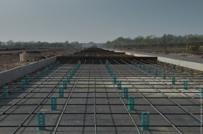

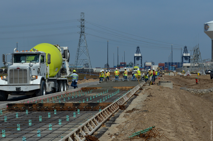

11. В качестве арматуры используется арматура No. 4 (диаметр 12.7 мм), с шагом 30 см в поперечном сечении, и 60 см в продольном сечении. Арматура укладывается на глубине 15.5 см (1/2 от толщины заливаемого бетона). Придумать что-то новое в дизайне арматуры дорог не получится, т.к. коды укладки арматуры продиктованы департаментом транспорта штата Техас. Инженеру лишь нужно разобраться с размерами дороги, далее все расчеты идут по таблицам. Плиты бетона соединяются между собой стальными штырями с дополнительным армированием. Делается это для исключения образования ступенек и частично для передачи нагрузки с одной плиты на другую припересечении машиной шва.

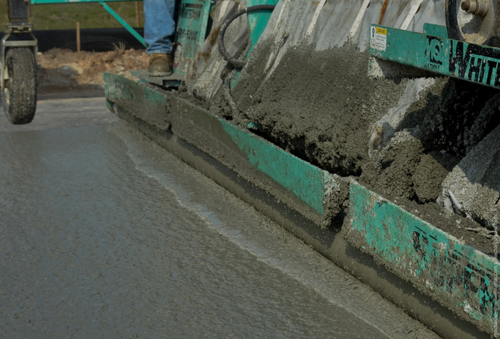

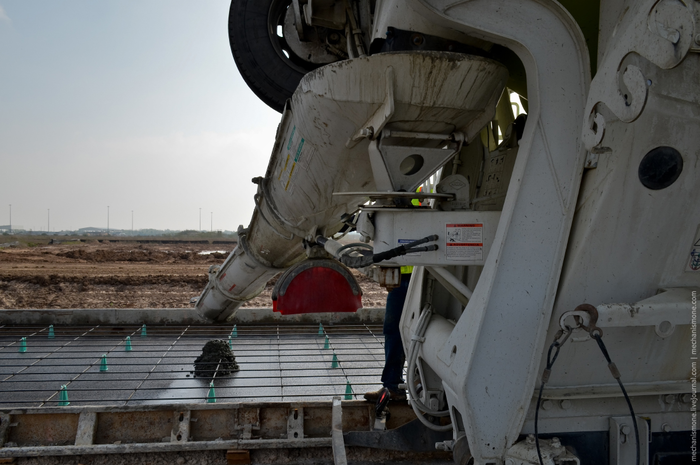

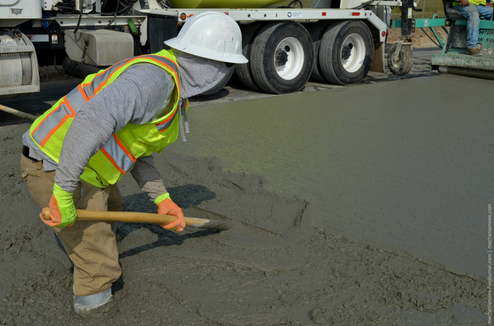

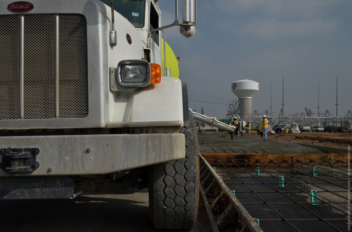

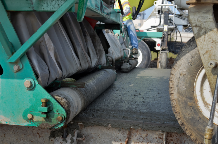

14. Ну, и после того, как все закончено, наконец можно начать процесс заливки бетона. Толщина дороги в данном случае – 32 см, использовался бетон прочностью 55 000 кПа (8 000 psi). Бетон укладывается при помощи бетоноукладчика-вибратора. В связи с тем, что дорога очень короткая и узкая, массивный гусеничный укладчик-распределитель со скользящими формами был не нужен. Вместо громоздкой машины было решено использовать малый укладчик-вибратор на катках (разравнивающих брусьях). Боковая опалубка дороги является металлической, щиты рельс-форм были прочно закреплены и соединены между собой. По этим «рельсам» и передвигается укладчик на своих виброкатках. Процесс его работы показан на фотографиях 4 и 6.

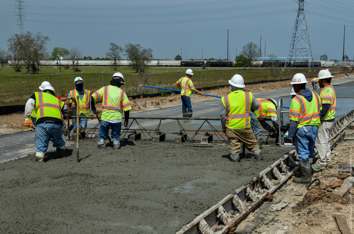

15. Разгрузка бетонной смеси из миксера происходит прямо на асфальт, который предварительно увлажняется. Виброукладчик выравнивает бетон по уровню опалубки. Процесс не требует наличия большого штата рабочих.
16. Бетонное покрытие текстируют вручную, при помощи выравнивающей рейки. Данная мера вынужденная, т.к. бетоноукладчик не имеет скользящих форм. Такая обработка придает поверхности шероховатость, что увеличивает сцепление колес автомобилей с покрытием дороги и снижает шум.
