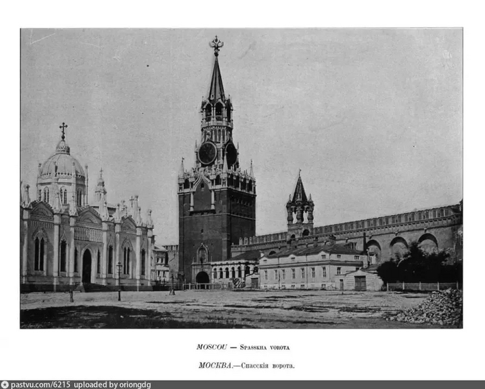

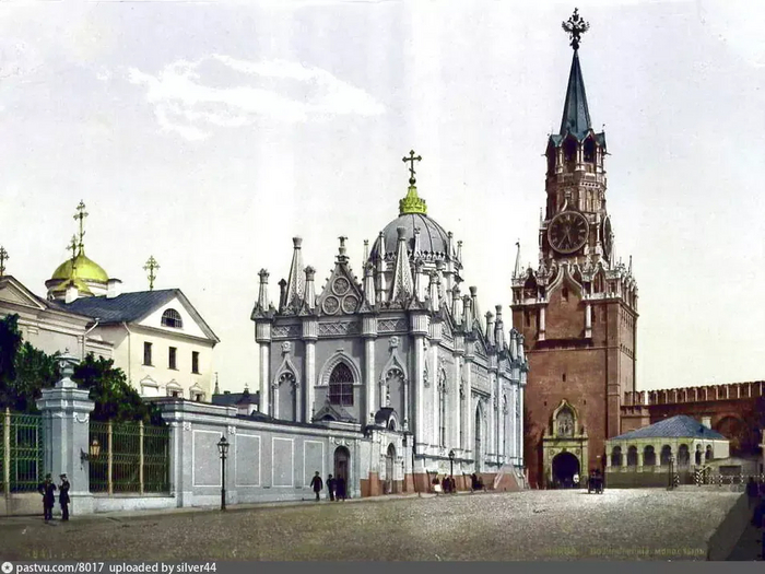

С 1600-х годов четыре кремлёвских башни (Троицкая, Спасская, Боровицкая и Никольская) украшались символами российской государственности — огромными золочёными двухглавыми орлами. Орлы эти не восседали на шпилях столетиями — они менялись достаточно часто (ведь до сих пор некоторые исследователи спорят, из какого они были материала — металла или позолоченного дерева; есть сведения, что туловище некоторых орлов — если не всех — было деревянным, а прочие детали — металлическими; но логично предположить что те, первые двухглавые птицы, были изготовлены полностью из дерева). Этот факт — факт постоянной ротации шпилевых украшений — следует запомнить, ведь именно он сыграет впоследствии одну из главных ролей во время замены орлов на звёзды.
В первые годы советской власти все двуглавые орлы в государстве были уничтожены, все кроме четырех. Четыре позолоченных орла сидели на башнях Московского Кремля. Вопрос о замене царских орлов красными звездами на башнях Кремля неоднократно возникал уже вскоре после революции. Однако такая замена была связана с большими денежными расходами и потому не могла быть проведена в первые годы Советской власти.

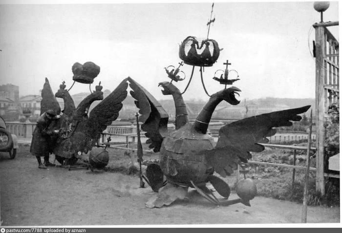

Парад 1935 года. Орлы смотрят как пролетает Максим Горький и портят праздник Советской власти.

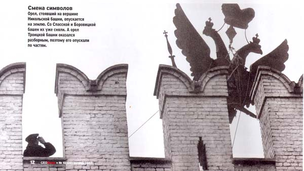

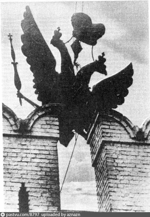

В августе 1935 года в центральной печати было опубликовано следующее сообщение ТАСС: «Совет Народных Комиссаров СССР, ЦК ВКП(б) решили к 7 ноября 1935 г. снять 4 орла, находящиеся на Спасской, Никольской, Боровицкой, Троицкой башнях Кремлевской стены, и 2 орла с здания Исторического музея. К этому же сроку решено установить на указанных 4 башнях Кремля пятиконечную звезду с серпом и молотом».

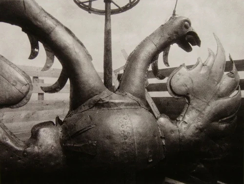

И вот орлов снимают.

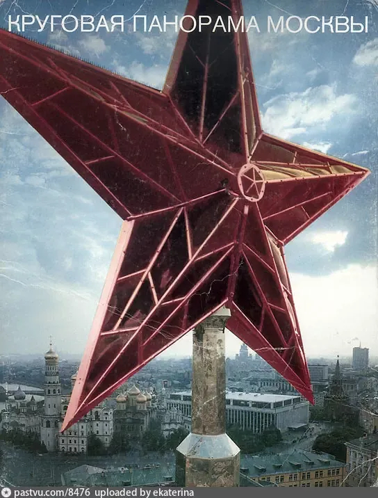

Проектирование и изготовление первых кремлевских звезд было поручено двум московским заводам и мастерским Центрального аэрогидродинамического института (ЦАГИ). Выдающийся художник-декоратор, академик Федор Федорович Федоровский взялся за разработку эскизов будущих звезд. Он определил их форму, размеры, рисунок. Кремлевские звезды решили изготовить из высоколегированной нержавеющей стали и красной меди. В середине каждой звезды, с обеих сторон, должны были сверкать выложенные из драгоценных камней эмблемы серпа и молота.
Когда эскизы были созданы, изготовили макеты звезд в натуральную величину. Эмблемы серпа и молота временно инкрустировали имитациями драгоценных камней. Каждую звезду-макет осветили двенадцатью прожекторами. Именно так предполагали освещать настоящие звезды на башнях Кремля в ночное время и в пасмурные дни. Когда включили прожекторы, звезды заискрились и засверкали мириадами разноцветных огней.
Осмотреть готовые макеты приехали руководители партии и Советского правительства. Они дали согласие на изготовление звезд с непременным условием — сделать их вращающимися, чтобы москвичи и гости столицы отовсюду могли любоваться ими.
В работе по созданию кремлевских звезд участвовали сотни людей различных специальностей. Для Спасской и Троицкой башен звезды изготовляли в мастерских ЦАГИ под руководством главного инженера института А. А. Архангельского, а для Никольской и Боровицкой — на московских заводах под руководством главного конструктора.
Все четыре звезды отличались друг от друга художественным оформлением. Так, на гранях звезды Спасской башни были исходящие от центра лучи. На звезде Троицкой башни лучи были сделаны в виде колосьев. Звезда Боровицкой башни представляла собой два контура, вписанных один в другой. А лучи звезды Никольской башни рисунка не имели.
Звезды Спасской и Никольской башен были одинаковыми по величине. Расстояние между концами их лучей составляло 4,5 метра. Звезды Троицкой и Боровицкой башен были меньше. Расстояние между концами их лучей составляло соответственно 4 и 3,5 метра.

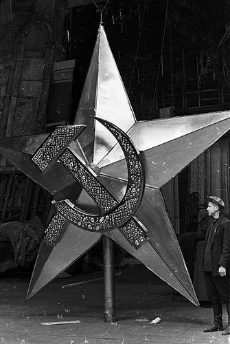

Несущая конструкция звезд выполнялась в виде легкого, но прочного каркаса из нержавеющей стали. На этот каркас накладывались обрамляющие украшения из листов красной меди. Они были покрыты золотом толщиной от 18 до 20 микрон. На каждой звезде с двух сторон укрепили эмблемы серпа и молота размером в 2 метра и весом в 240 килограммов. Эмблемы были украшены драгоценными уральскими камнями — горным хрусталем, аметистами, александритами, топазами и аквамаринами. Для изготовления восьми эмблем потребовалось около 7 тысяч камней величиной от 20 до 200 каратов (один карат равен 0,2 грамма.) Из докладной Паупера, сотрудника оперативного отдела НКВД: «Каждый камень огранен бриллиантовой гранкой (на 73 грани) и во избежание выпадения заделан в отдельный серебряный каст с серебряным винтом и гайкой. Общий вес всех звезд — 5600 клгр.».
Звезда для Никольской башни. 1935 год. фот. Б.Вдовенко.
Каркас эмблемы был сделан из бронзы и нержавеющей стали. К этому каркасу отдельно крепился каждый драгоценный камень в оправе из позолоченного серебра. Двести пятьдесят лучших ювелиров Москвы и Ленинграда в течение полутора месяцев трудились над созданием эмблем. Принципы расположения камней были разработаны ленинградскими художниками.
Конструкция звезд была рассчитана на нагрузку ураганного ветра. В основание каждой звезды установили специальные подшипники, изготовленные на Первом подшипниковом заводе. Благодаря этому звезды, несмотря на значительный вес, могли легко вращаться и становиться своей лобовой стороной против ветра.

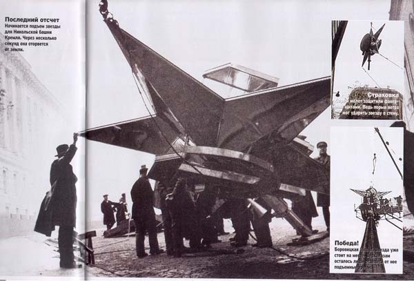

Наступил день, когда все было готово к подъему пятиконечных звезд. Но прежде решили показать их москвичам. 23 октября 1935 года звезды доставили в Центральный парк культуры и отдыха им. М. Горького и установили на постаментах, обитых кумачом. В свете прожекторов засверкали позолотой лучи, заискрились уральские самоцветы. Осмотреть звезды прибыли секретари городского и районных комитетов ВКП(б), председатель Моссовета. В парк пришли сотни москвичей и гостей столицы. Всем хотелось полюбоваться красотой и величием звезд, которые вскоре должны были вспыхнуть в небе Москвы.

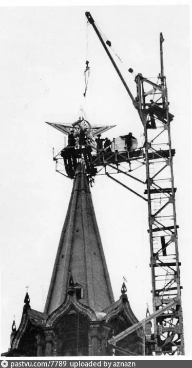

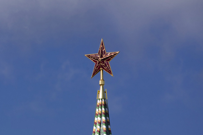

24 октября 1935 года на Спасской башне установили первую звезду. Перед подъемом ее тщательно полировали мягкими тряпками. В это время механики проверяли лебедку и мотор подъемного крана. В 12 часов 40 минут раздалась команда «Вира помалу!» Звезда оторвалась от земли и начала медленно подниматься вверх. Когда она оказалась на высоте 70 метров, лебедка остановилась. Стоявшие на самой вершине башни верхолазы осторожно подхватили звезду и направили на шпиль. В 13 часов 30 минут звезда опустилась точно на опорный штырь. Очевидцы события вспоминают, что в этот день на Красной площади собралось несколько сотен людей, следивших за операцией. В тот момент, когда звезда оказалась на шпиле, вся эта толпа начала аплодировать верхолазам
На следующий день пятиконечная звезда была установлена на шпиле Троицкой башни. 26 и 27 октября звезды засияли над Никольской и Боровицкой башнями. Монтажники настолько отработали технику подъема, что им требовалось на установку каждой звезды не более полутора часов. Исключение составила звезда Троицкой башни, подъем которой из-за сильного ветра продолжался около двух часов. С того момента, как газеты опубликовали постановление об установке звезд, прошло чуть больше двух месяцев. А точнее — всего 65 дней. Газеты писали о трудовом подвиге советских рабочих, которые за такой короткий срок создали настоящие произведения искусства.

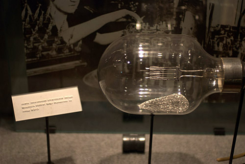

От мощных ламп (до 5000 ватт) температура раскочегаривалась внутри звезд, как в паровозной топке. Жар грозил разрушить и сами колбы ламп, и драгоценные пятиконечные рубины. Профессор записал: «Вполне понятно, что нельзя допустить лопания и растрескивания стекла в случае дождя или перемены погоды и падения стекла вниз. Вентиляторы работают безотказно. Через звезды пропускается около 600 кубометров воздуха в час, что полностью гарантирует от перегрева». Пятиконечным кремлевским светилам не грозит отключение электричества, поскольку их энергоснабжение производится автономно.
Лампы для кремлевских звезд разработали на Московском электроламповом заводе. Мощность трех — на Спасской, Никольской и Троицкой башнях — 5000 ватт, и 3700 ватт — на Боровицкой и Водовзводной. В каждой смонтированы две нити накаливания, включенные параллельно. При перегорании одной лампа продолжает гореть, а на пульт управления поступает сигнал о неисправности. Интересен механизм смены ламп: к звезде даже не надо подниматься, лампа спускается вниз на специальной штанге прямо через подшипник. На всю процедуру требуется 30-35 минут.

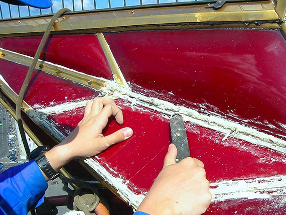

Раз в пять лет стекла звезд моют промышленные альпинисты.
