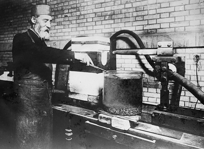

Первый в мире синтезированный алмаз получила компания General Electric еще в 1950-х годах при помощи специального пресса. Небольшой грязный камешек по свойствам ничем не отличался от природных алмазов. Была только одна загвоздка: денег на его синтез нужно было гораздо больше, чем при добыче в природе. На это дело махнули рукой и до 1980-х годов про выращивание алмазов благополучно забыли.
Одни из первых попыток получить алмазы с помощью электродуговой печи.

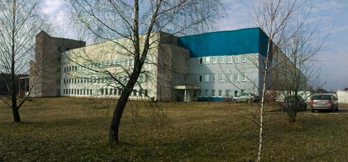

На краю Атолино стоит то самое трехэтажное здание завода, о котором так грезили советские ученые — обычное производство с крашеными стенами и свежим ремонтом внутри. На проходной здесь — милиционер и строгий пропускной режим.

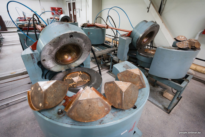

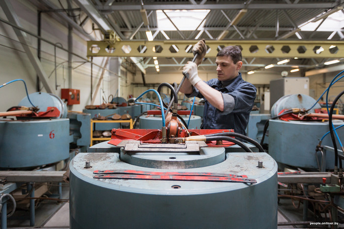

Огромный зал с десятками цилиндров и минимум рабочих — так выглядит цех с теми самыми БАРСами, которых здесь 120 штук. Обслужить все аппараты за смену могут слесарь и инженер. Всего же в цеху работает 10 человек.
— Они проектировались в 1970-х, но в производстве алмазов для ювелирных целей и лучше БАРСов пока не найти, — показывает раскрытую полусферу Максим Наумович. — Вообще, в настоящее время в мире существует две технологии получения алмазов: HTHP (high temperature, high pressure — высокая температура, высокое давление) и CVD (chemical vapor deposition — химическое осаждение из паровой фазы). Последняя хороша для производства технических алмазов, но не очень пригодна для ювелирных. Дело в том, что в газовой среде камень растет ровными слоями, а в природе — неравномерно, как и при технологии HTHP, которую мы используем.

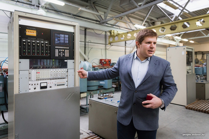

Максим Наумович показывает пульт управления цилиндрами. Это специальная аппаратура, которая контролируется вручную. При малейших отклонениях от заданных значений работники регулируют показатели.
— Казалось бы, пусть бы компьютер следил за тем, как растут алмазы. И у меня, честно говоря, были мысли автоматизировать этот процесс, — рассуждает директор. — Но когда я увидел нашу технологию, то понял: смысла нет. Во-первых, дорого, вложения не окупятся. Во-вторых, рост алмазов зависит от десятка нюансов: например, от перепадов температуры во внешней среде на различных этапах. Сможет ли компьютер учесть все эти нюансы и среагировать, как человек? Мы думаем, что пока нет.

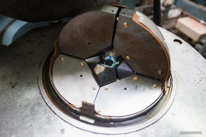

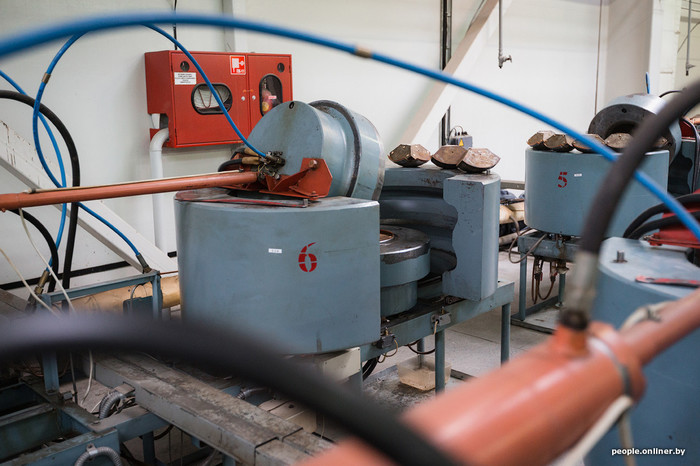

Сами БАРСы устроены довольно просто: 3,5 тонны металла, шланг для подачи масла, которое создает давление, и контакты, дающие ток и температуру. Внутри аппарата — две сферы: большая и поменьше. Каждая сфера состоит из шести частей — пуансонов, изготовленных из специального легированного сплава. Большие весят по 16 килограммов, маленькие — чуть меньше килограмма. Маленькие пуансоны — это фактически расходный материал. Они стоят по $200 и выходят из строя в среднем после пяти синтезов.
— Температура на входе в аппарат — 1500 градусов, давление — 1800 атмосфер, — объясняет директор. — Внутри температура может вырасти до 2 тыс. градусов, а давление — до 10—20 тыс. Температура и давление меняются на протяжении всего роста алмаза. Это трое суток, а не столетия, как в природе.

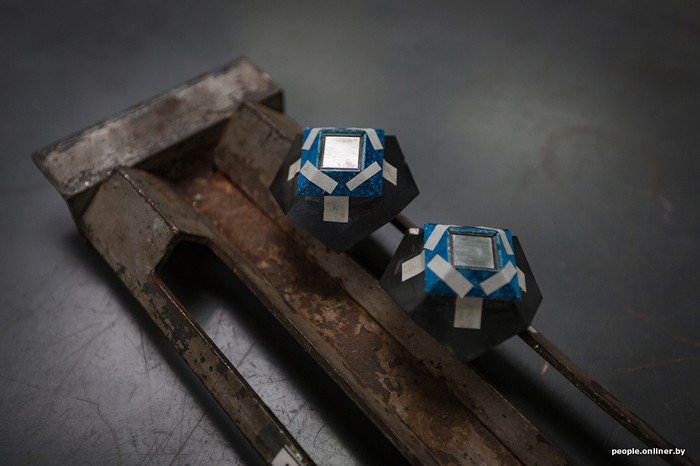

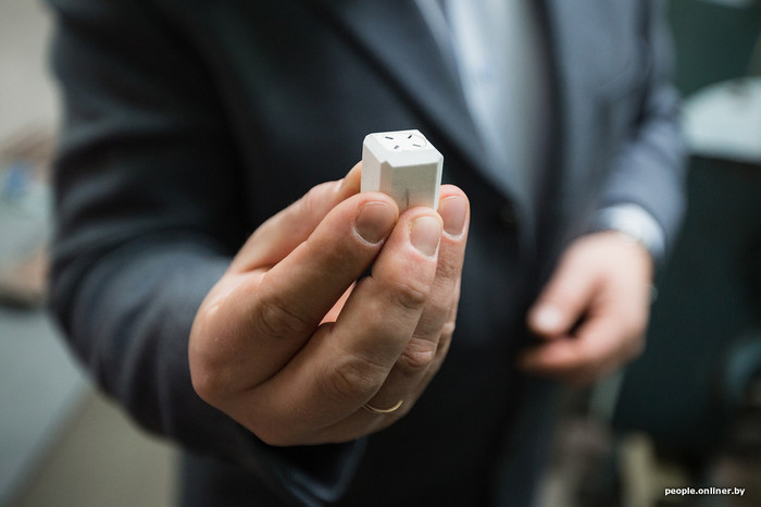

В самом центре сферы находится специальный фарфоровый кубик. В нем, как говорит Максим Наумович, и есть «вся наука». Перед тем как кубик отправят в БАРС, его «фаршируют»: закладывают специальную спрессованную таблетку, состоящую из отдельных компонентов, как правило, металлов, здесь же и маленький кусочек алмазика, который потом вырастает в большой камень и графитовый стержень (графит — это среда, которая дает алмазу возможность расти). Потом кубик сушится в печи, пропитывается определенными материалами, и только после всех этих процедур его можно закладывать.
Вырастет алмаз или нет, зависит даже от теплоты рук работников
— Технология производства очень «капризна», — добавляет Максим Наумович. — Алмаз может вырасти большим, может — маленьким, хорошим или плохим, а то и совсем не растет. Все зависит от десятка факторов: от рук инженера, который собирает кубик, от того, как он просушит его, правильно ли пропитает, — вплоть до температуры в цеху и качества графита. Как-то в странах Балтии тоже пытались наладить производство. Закупили оборудование, а алмазы не росли. Оказалось, вырастить алмаз — это не просто включить рубильник.

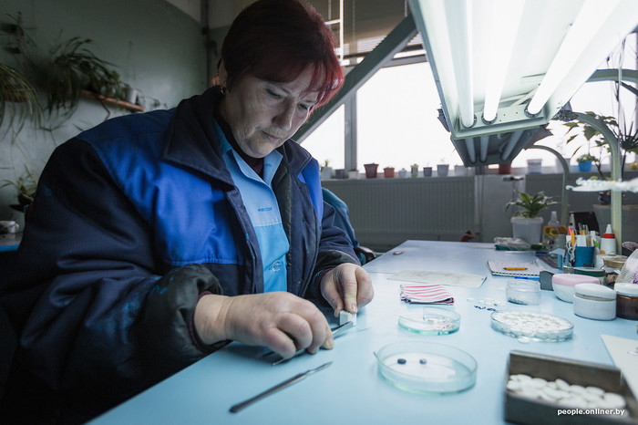

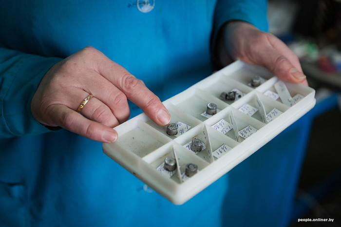

Через три дня кубик вынимают из БАРСа, разбивают и достают небольшую болваночку, на которой может виднеться край кристалла. Болванку бросают в колбу и заливают «царской водкой» (три порции соляной кислоты и одна азотной). Колбы ставят в специальный шкаф и нагревают, чтобы реакция пошла быстрее.

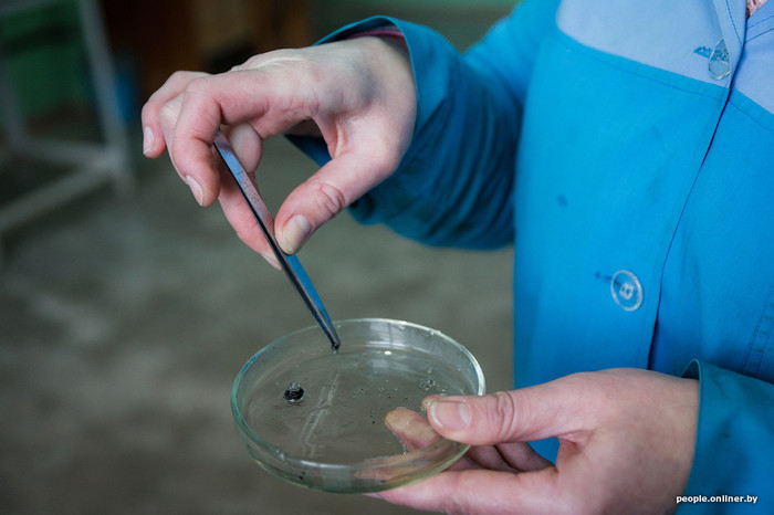

— При нормальных условиях через два часа металлы растворяются и остается только алмаз, — говорят в лаборатории. — Потом мы извлекаем алмаз, промываем его и опускаем в хромовую смесь.

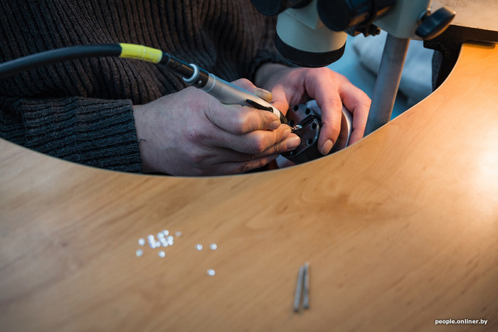

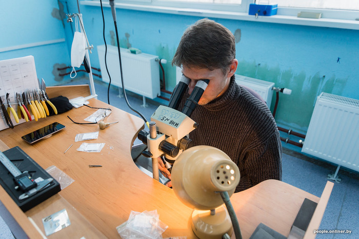

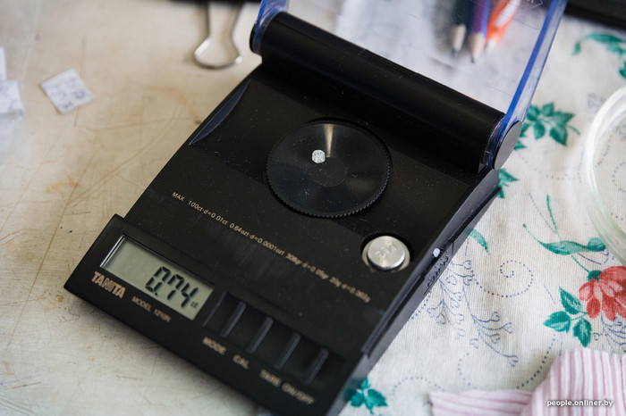

Так убирают графит и получают уже чистый алмаз. Его взвешивают, упаковывают и передают на аутсорсинг — на огранку в российскую компанию (свободных специалистов по огранке в Беларуси нет, а учить новых пока дорого).

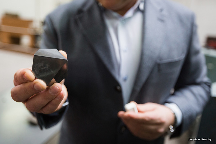

— От первоначального веса алмаз может потерять 30—60%. Все зависит от наличия включений и чистоты камня, — добавляют на производстве. — Кроме того, в половине всех синтезов гарантированно получаются высококачественные камни для огранки и установки в изделие — это 220 камней в месяц. Еще в 20% случаев получаются камни чуть более низкого качества.
— Для работы пока достаточно, но для развития этого маловато. Вот бьемся над этой задачей, — Максим Наумович показывает образцы алмазов. — Мы сертифицировали наши камни в Международном геммологическом институте в Антверпене. Экспертное мнение таково: наши камни ничем не отличаются от натуральных по всем своим химическим и физическим характеристикам. Здесь точно же такие показатели по прочности, отсутствию реакции на радиацию и так далее.

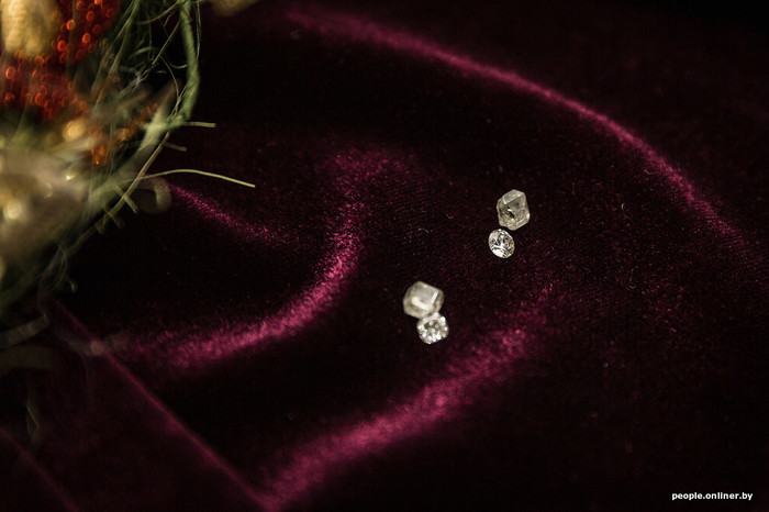

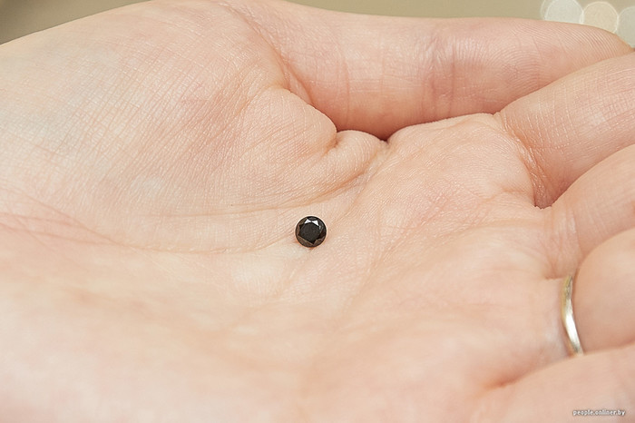

В основном предприятие выращивает бесцветные алмазы весом до 1 карата, получая бриллианты в 0,2—0,3 карата. Такие камни идут в основном на серьги и кольца. Кристаллы можно и облагораживать: придавать лимонный, черный, красный и другие цвета. Но на предприятии говорят, что белорусы предпочитают классику.
