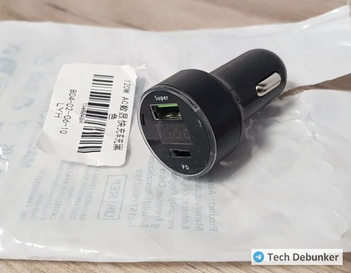

Этих зарядок достаточно много на AliExpress и других маркетплейсах. Чаще всего продаются как безымянные, которые легко идентифицировать по внешнему виду и цене. Данный экземпляр взял за 160 руб. на Ali вместе с доставкой.
Краткий разбор фейковой зарядки в прикуриватель, которая прикончит ваши гаджеты Зарядное устройство, Фейк, Обман клиентов, Опасность, Маркетплейс, Защита прав потребителей, Длиннопост
Это классический фейк. Производитель обещает 120 Вт мощности, поддержку PD 3.1 и всех известных протоколов быстрой зарядки, включая VOOC, плюс цифровой вольтметр и удачу по жизни. А еще какую-то сертификацию, без которой другие аналогичные зарядки заряжают гаджеты в пять раз медленнее.

В реальности она достаточно унылая, если сравнивать с рендерами в карточке товара
По ощущениям зарядка должна выдавать не более 20 Вт с высокими пульсациями и быстрым перегревом. Однако все оказалось интереснее.

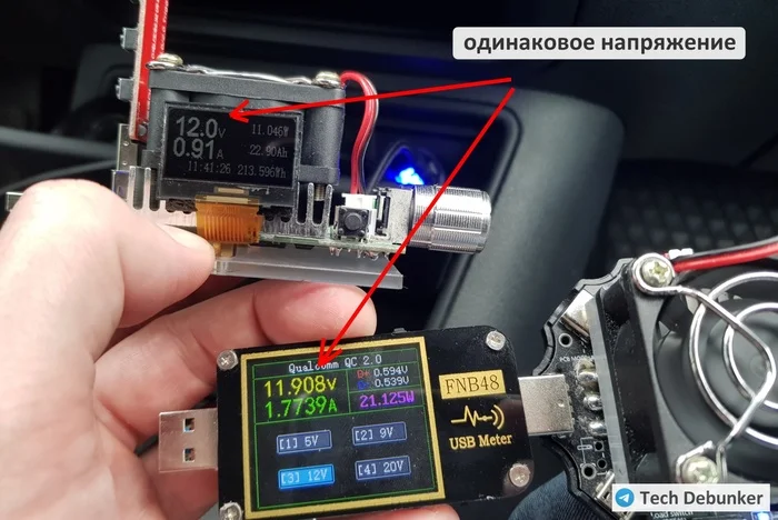

Что сделали злодеи: убрали один из контроллеров и оба USB-порта физически запаяли к одним контактам. Другими словами, на первый порт припаяли второй.
Это не новость. Так поступают производители трэшовых зарядок с несколькими портами без поддержки быстрых протоколов. В этом случае распределением мощности источника занимаются сами подключенные приборы по типу кто сколько урвет.
Схема рабочая, т.к. каждый из гаджетов отслеживает перегрузку источника по падению напряжения и снижает аппетиты. А больше тока достанется тому, у кого настройки пожестче. Остальные уйдут на минимум. И в целом это не несет фатальных угроз, поскольку напряжение всегда одно – 5 В.
Так вот, если к обозреваемой зарядке подключить гаджет, который с использованием любого быстрого протокола переключит ее на повышенное напряжение 9 В или 12 В, на втором USB-порту тоже будет это напряжение. И если мы следом подключим ко второму порту другой гаджет (или он там уже будет подключен), тот сходу «хлебнет» эти самые 9 или 12 В вместо ожидаемых базовых 5 В.
По команде одного из устройств оба порта синхронно перешли с 5 В на 12 В
Что будет дальше – зависит от типа подключенного гаджета и его контроллера питания. Но для большинства традиционных устройств это станет последним подключением в их жизни.

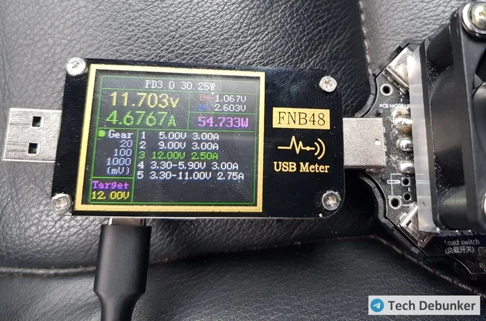

Итак, с 12-вольтовым источником из нее удалось вытянуть 41 Вт. Но зарядка перегревается и в считанные минуты сбрасывает отдачу. В долговременном режиме с искусственной нагрузкой она стабилизируется примерно на 32 ваттах.
Можно выжать 41 Вт, но через минуту она начнет снижать отдачу

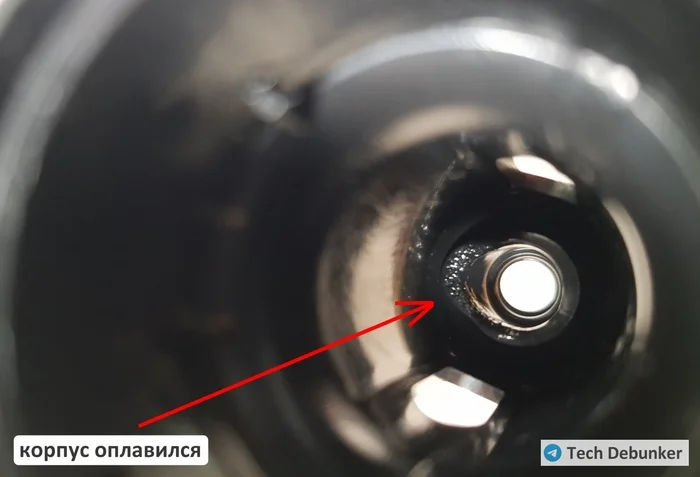

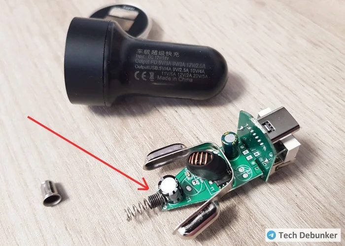

Тест на долговременную отдачу предполагает работу под максимальной нагрузкой в течение 35-40 минут с корректировкой (читай снижением) отбираемого тока, чтобы напряжение на источнике оставалось в рамках стандарта USB, допускающего 5-процентное отклонение. Далее с помощью инфракрасной камеры идет фиксация температуры на корпусе и контактах. Но тут до этого не дошло, поскольку через 25 минут зарядка внезапно отключилась.
Причина оказалась в провалившемся внутрь с перекосом центральном контакте. Разборка показала, что пружина под этим контактом перегрелась и деформировалась (сжалась).
Пружина деформировалась из-за перегрева...
А сам перекошенный контакт оплавил пластиковый корпус зарядки.
...и оплавила корпус
Наверное, мне повезло, что контакт ушел в сторону и разомкнул цепь. Иначе бы пострадал 12-вольтовый разъем на моем самодельном энергоблоке или случились бы еще какие неприятности.

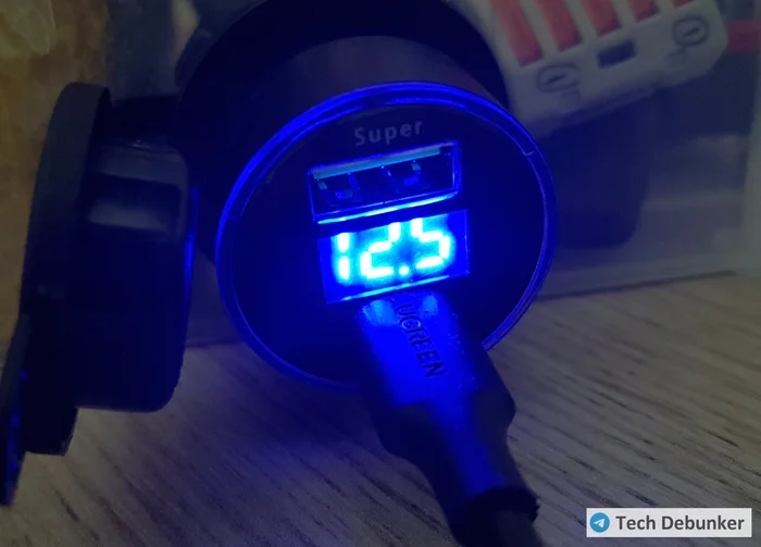

Вольтметр тоже бутафорский. Он показывает одно и то же напряжение 12,5 В.
всегда 12,5 В

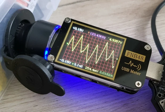

Также нет обещанной поддержки PD, ну и пульсации под 5% вместо должных 1-2%.
Пульсации. Видели в разы похуже, но 254 мВ при базовых 5 В - все равно много

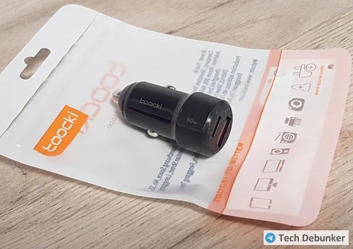

Например, в целом неплохая Toocki TQ-CC25 с заявленной мощностью 50 Вт (30 на USB-A и 20 на Type-C) с порта Type-C выдает аж 55 Вт. А с обоих портов – 60 Вт.

Пример копеечной зарядки. Про обещанные 50 Вт забудьте, но для устройств 18-20 Вт она вполне

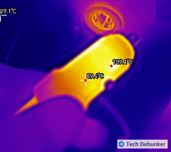

С одного порта можно и 54 Вт снять, однако недолго
Но в регламентированном режиме 30 + 20 уже через пару минут начинает переключаться из быстрых режимов в базовый 5-вольтовый с соответствующим кратным понижением отдачи. Долговременно зафиксироваться удалось только в режиме 20 + 15 Вт, а температура на корпусе при этом составила аж 109 градусов!

В то же время, если у вас нет таких мощных потребителей, или вы подключаете их по одному, то 350-рублевая Toocki будет работать без перегрева. Вдобавок у нее низкие пульсации.
