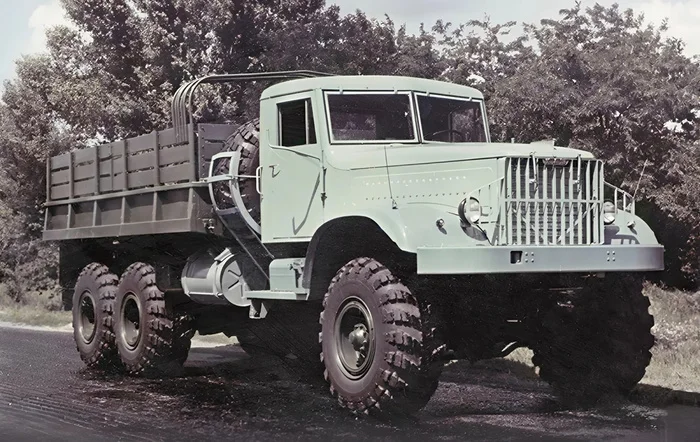

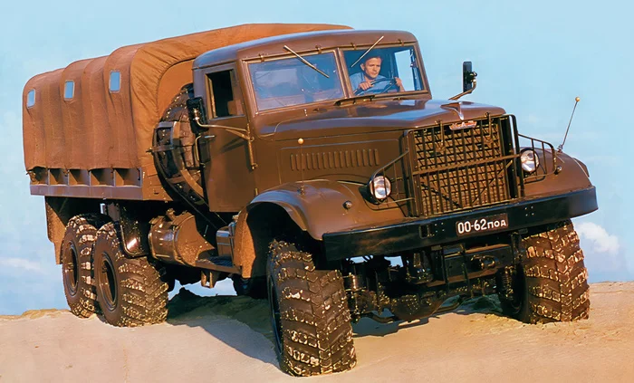

История создания КрАЗ-255 совершенно обычна для многих грузовиков СССР. Партия сказала, что военным нужно что-то очень мощное, проходимое, но без фанатизма. "Точно надо", - уточнили в Кременчуге. "Да", - ответили военные, ну и завертелось.
КрАЗ-255. Этому грузовику все равно, какая солярка. Главное, чтобы горело - всё съест Хочу все знать, Познавательно, Авто, Краз, СССР, Сделано в СССР, Техника, История автомобилей, Грузовик, Обзор, Яндекс Дзен (ссылка), Длиннопост, Краз-255

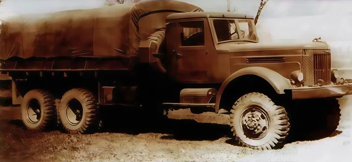

ЯАЗ-214
Сначала был Ярославль, там начали производить ЯАЗ-214, и только потом производство перенесли на Украину. И вот на базе ЯАЗа и КрАЗа был создан легендарный советский грузовик КрАЗ-255.
Отдадим должное конструкторам из Кременчуга. Они действительно провели серьезную модернизацию автомобиля. В первую очередь это касалось улучшения качества узлов и агрегатов базовой модели. И им это удалось. Но самое главное, КрАЗ-255 постоянно совершенствовался.

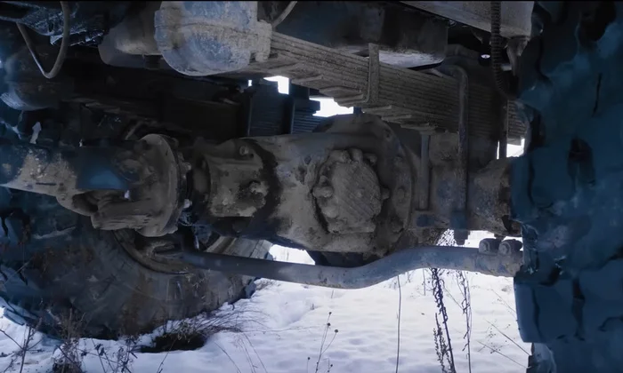

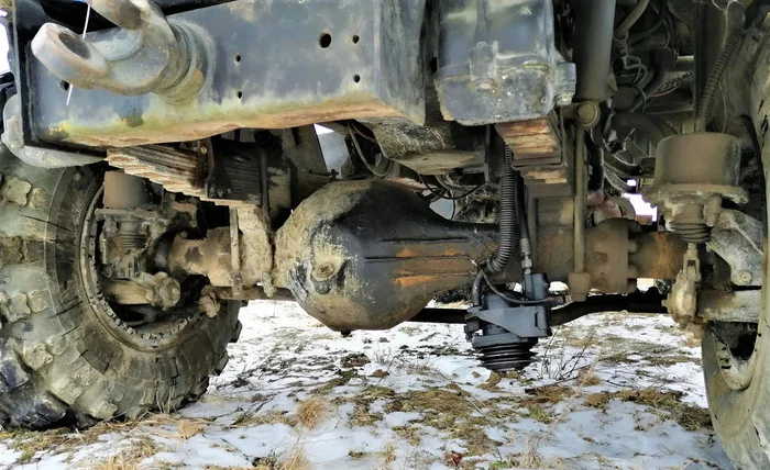

Но что колеса? Тут все монументально. Скажем, мосты, а это именно мосты. Сложно назвать эти «железяки» подвеской. Их три. Естественно, все ведущие и унифицированы по многим деталям.
Задний мост типичен для кременчугских грузовиков - балансирного типа на двух продольных полуэллиптических рессорах с шестью реактивными штангами. Передний – тоже привычной конструкции, хоть и повозиться с ним придется.
Он оборудован шарнирами равных угловых скоростей, спрятанными за огромными блестящими шарами. ШРУСы служат для передачи крутящего момента на колеса во время поворотов. Также присутствует двухступенчатая раздаточная коробка.

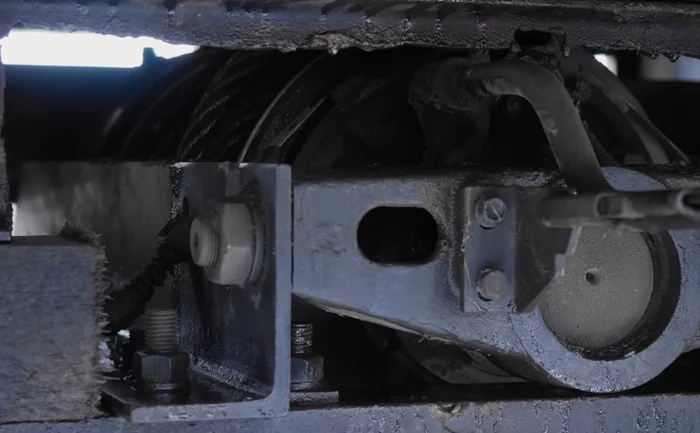

Еще из интересного - редукторы непроходного типа, поэтому на 255-м целых пять карданов. Так, присутствует барабанная лебедка, она расположена под кузовом за кабиной. У нее есть ленточный тормоз.
Наибольшее тяговое усилие – 8-12 тонн. Длина троса - 55 метров. А это значит, что она 12-тонный КрАЗ вытянет.

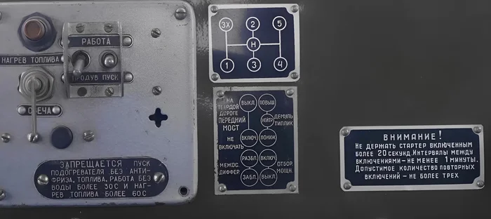

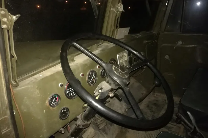

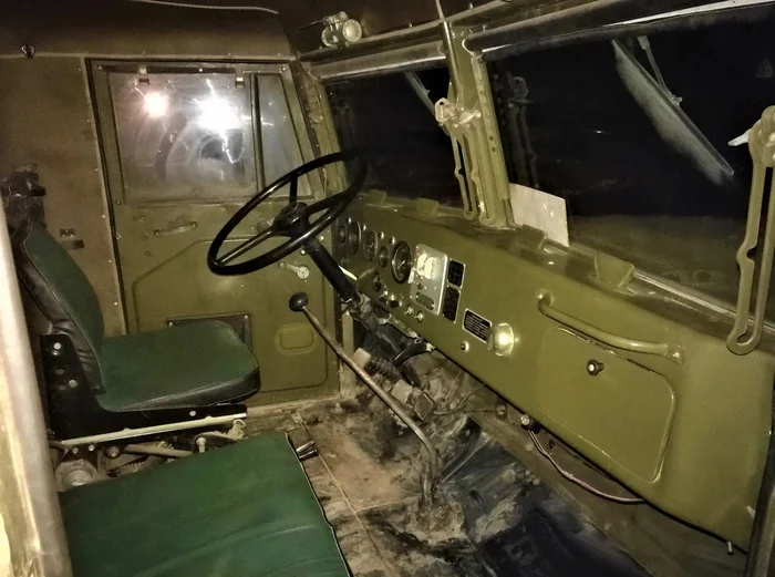

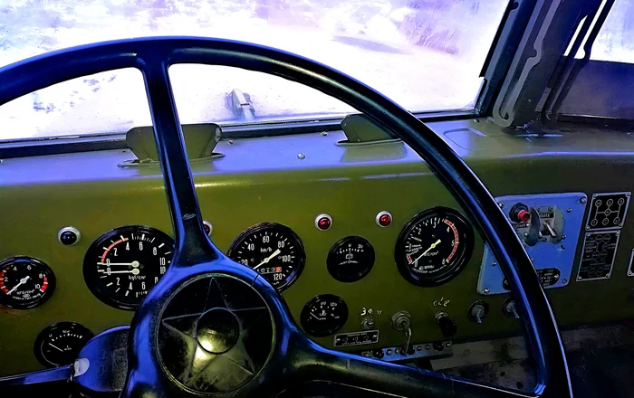

У автомобиля имеется три тормоза: ручной, ножной и моторный тормоз-замедлитель. Из приборов: Подкачка шин, давление, спидометр и таблички от дураков. На твердой дороге передний мост не включать. Даже такое есть.

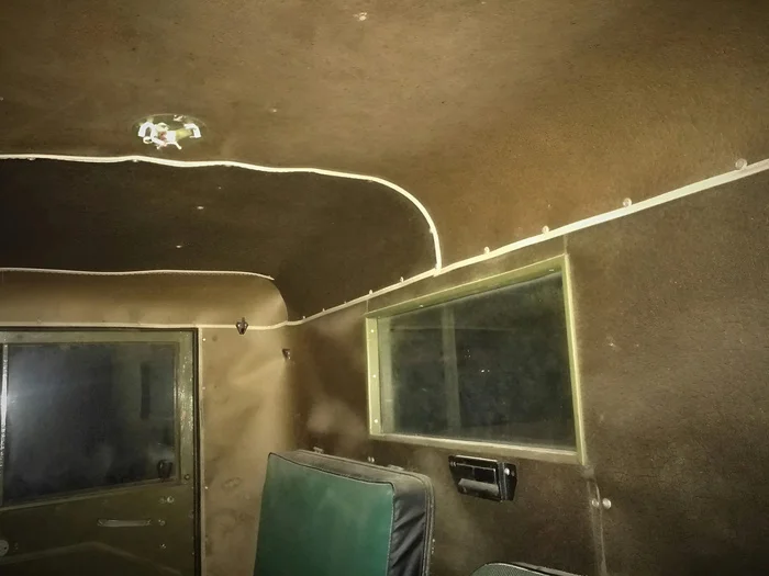

Из удобств: сиденье на пружинах и подрессорено. Есть в кабине даже петли для гамака. Дворники воздушные, кондиционер стекольно-форточный, есть печка.

Как сказано выше, двигатель неприхотлив. К тому же он и мороза не очень боится, так как есть предпусковой подогреватель ПЖД-44 МБУ. Ну, если, конечно, работает. Когда КрАЗ заводится, где-то плачет Грета Тунберг. Тут не Евро ноль, а примерно минус пять.

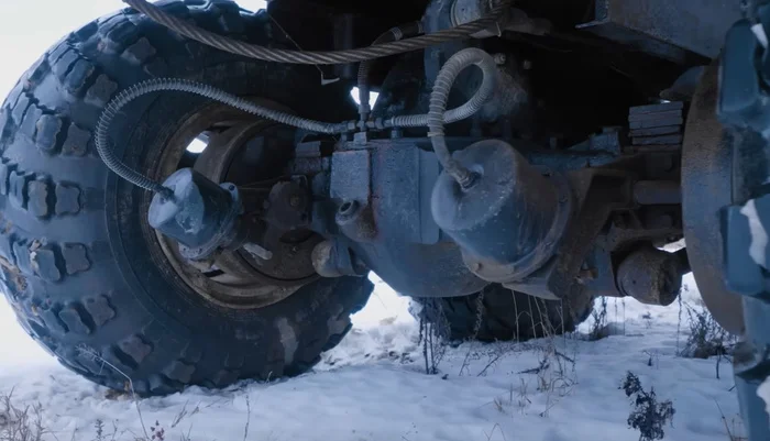

В арсенале 255-го есть еще одна полезная для бездорожья вещь - централизованная подкачка шин. То есть, если вокруг все вязко и скользко, можно колеса приспустить.
И тогда пятно контакта увеличивается почти на 70%. И еще, насос, обеспечивающий подкачку колес, может поддерживать давление в шине, если ее прострелить.

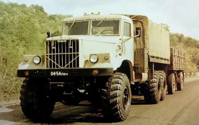

У ранних КрАЗов начала 70-х, тормоза были воздушные и еще одноконтурные и происходила странная вещь. Они как бы были, но их нет. Длина тормозного пути при скорости 40 км/ч составляла 17 метров. А при той же скорости, но с прицепом - 18,5 метра. А хвост иногда весил и 20, и 30 тонн, да и сам лаптежник мог тащить более 7 тонн.
Представьте, как на этих крокодилах люди работали и проезжали тысячи, десятки тысяч километров и не жаловались.
255-й славился своим железным характером. Бывало, что одна и та же машина успевала сменить двоих, троих шоферов, оставаясь при этом в строю. Укротить этого механического исполина было задачей не из легких - массивный грузовик требовал недюжинной физической силы и особого мастерства.
