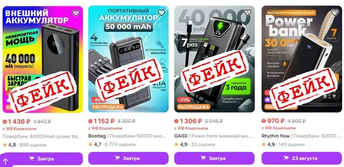

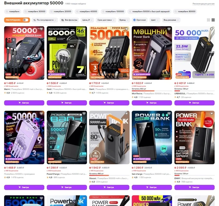

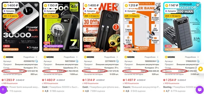

Фейки и подделки были всегда, но тут «трубу» окончательно прорвало, и в некоторых сегментах настоящих пауэрбанков практически нет.
Например, если в поиске набрать «внешний аккумулятор», то в первой сотне на WB мне вываливается 54 фейка, на Ozon – 28. Если сделать сортировку по цене, то фейков становится уже ~80-90%. А если добавить к запросу, например, цифру «50000», то фейков на WB будет ровно 99 из 100.
Наплыв фейковых пауэрбанков на маркетплейсах Обман клиентов, Powerbank, Подделка, Фейк, Маркетплейс, Wildberries, Длиннопост, Негатив
парад фейков
В качестве исключения мелькают бюджетные Hoco, Perfeo, Gurdini и пара других брендов, но основная масса предложений – явная паль с подозрительно низкой ценой и соответствующими подробными отзывами.
даже без тестов понятно, что с емкостью обманули в 2-3 раза

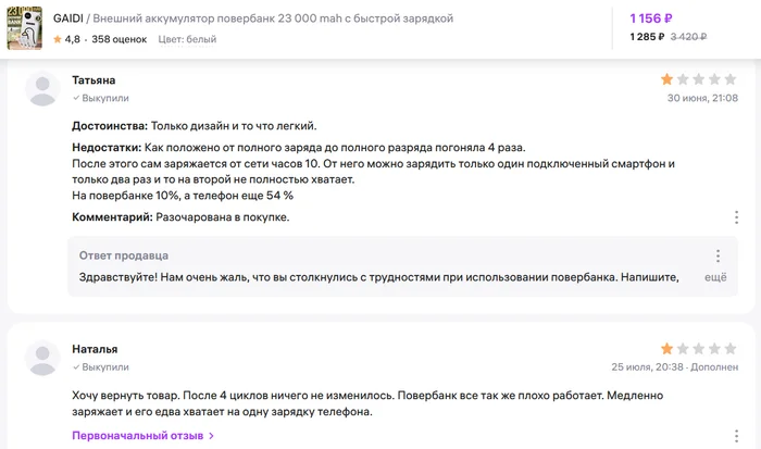

Однако с отзывами сейчас хитрят так: в одной карточке товара предлагаются фейковые варианты и настоящие, и пока не переключишься на вкладку «этот вариант товара» и не отсортируешь по негативу, создается впечатление, что все хорошо. Причем средняя оценка может быть 4,7 или 4,8 при тысячах отзывов.
Если вы подумали, что все вокруг умные и не ведутся на подобный развод, то вот пример статистики продаж:
статистика продаж фейков
Их покупают тысячами.
В основном фейки идут как noname. Но попадаются и условно брендовые типа Gaidi или Ecusin. Ну и поддельные Xiaomi.

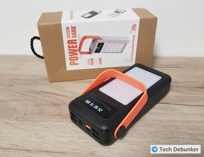

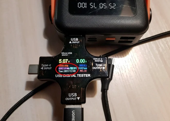

Самый безобидный вариант, когда вы берете модель емкостью 50000 мАч, а она оказывается 20000 мАч. Один из таких я тестировал недавно.
самый распространенный фейк на 50000 мА*ч
82 ватт-часа это 22100 мАч вместо обещанных 50000 мАч
После полной зарядки он выдал только 82 Втч что соответствует 22100 мАч. Никаких быстрых протоколов не поддерживает.
Как вариант, вместо панели светодиодов на обратной стороне может устанавливаться солнечная панель. Однако попытки зарядиться от солнца будут его планомерно убивать.

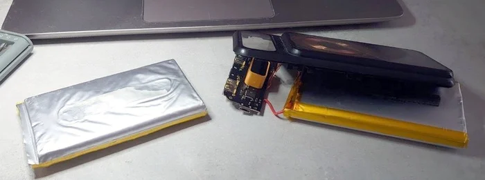

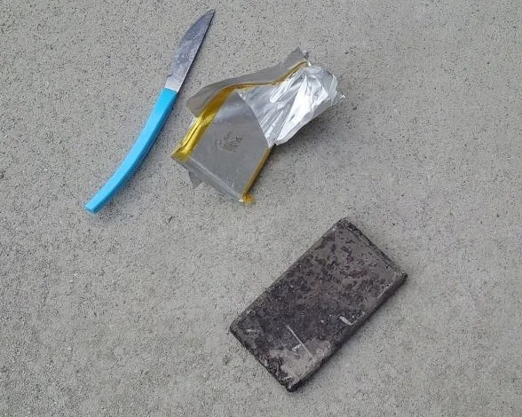

Следующий вариант – с кирпичами внутри​
Все по аналогии с предыдущим, но производитель пытается создать видимость качественного продукта с соответствующим весом, но вместо аккумуляторов укладывает внутрь болванки, у которых внешняя оболочка от настоящего аккумулятора, а внутри цементный кирпичик.
внешне все прилично
внутри один как-бы аккумулятор вообще ни к чему не подключен
ведь смысла подключать кирпич нет
Причем аналогичные пауэрбанки с кирпичами внутри занимали первые две строчки месячных продаж на Ozon.

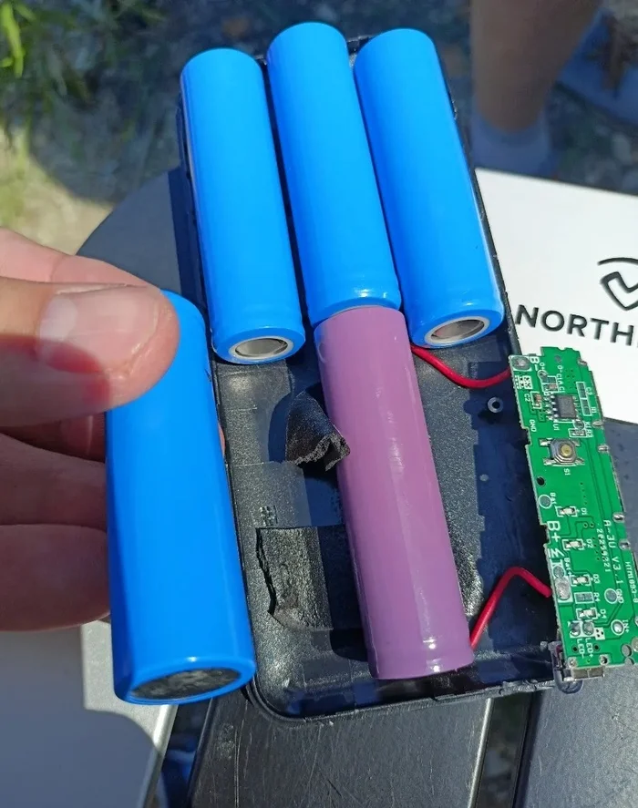

После кирпичей идет песок​
Его насыпают в корпуса от стандартных аккумуляторных элементов формфактора 18650. Жадность производителей тут возрастает, поскольку в одном пауэрбанке таких элементов много, и настоящим можно оставить один, как вот в этом случае:
снаружи такие
внутри только один настоящий аккумулятор, остальные с песком - для веса
Видно, что припаян только один аккумулятор, а остальные лежат просто так. Но тут все зависит от настроения производителя. До этого описывал случай, когда распаяны были все, хотя настоящими были два из пяти.

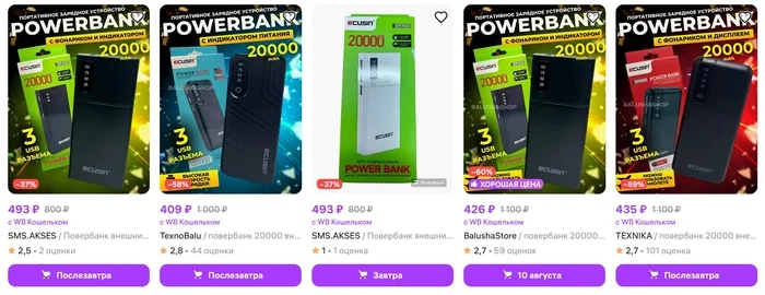

Что еще важно – продавались они под относительно известным брендом Ecusin. Ну и сразу запоминайте внешность всех этих пауэрбанков – уверен, что все остальные безымянные в аналогичных корпусах, коих очень много в продаже, тоже подделки/фейки.

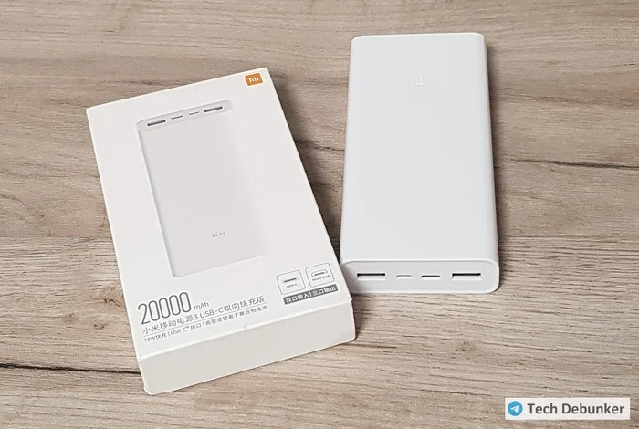

Отдельный случай – это Xiaomi​
Копии, зачастую, имеют невероятное сходство во всем, начиная от корпуса и заканчивая упаковкой, а также защитными стикерами. Один из таких пауэрбанков разбирал не так давно. Купил его специально для этих целей по цене, почти равной оригиналу.
подделка

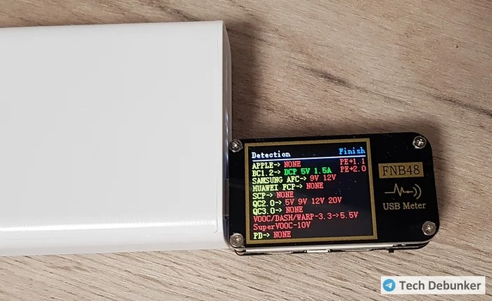

С емкостью почти не обманули – вместо 20000 оказалось 15500 мА*ч, что даже больше, чем у некоторых полноценных брендовых моделей. А вот поддержки быстрых протоколов нет. Качество и долговечность – так же под вопросом.
быстрые протоколы зарядки не поддерживаются
Распознать подделку можно по QR-коду с голографической наклейки, ссылка по которому ведет на неработающий сайт choxunxiaonmi.com вместо сайта проверки подлинности chaxun.mi.com. На правильном сайте код из-под стирающегося покрытия проверку, разумеется, не проходит.

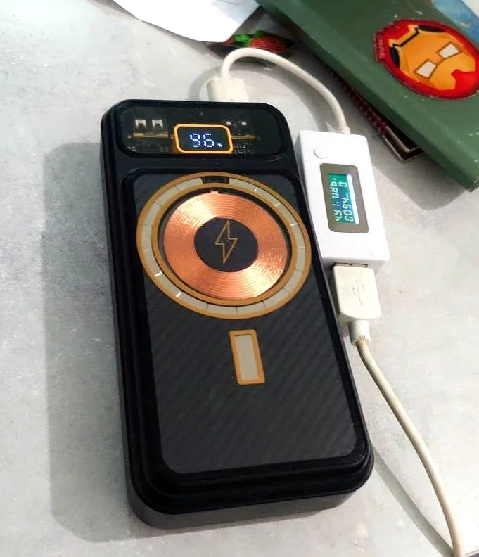

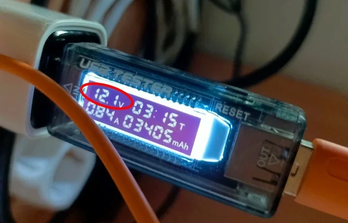

Как правильно измерять емкость​
Это распространенная проблема. В отзывах даже к нормальным моделям часто видишь фразы типа «Вот измерил USB-тестером, и там не 30000, а 18000. Обманули». На самом деле нет.
Чтобы не ошибиться, нужно считать отданную энергию, которая измеряется в ватт-часах. Для этого нужно умножить напряжение на полученные ампер-часы. А напряжение разное…
Емкость пауэрбанков всегда указывается по суммарной емкости установленных внутри литий-ионных аккумуляторов. Их усредненное напряжение составляет 3,6 или 3,7 вольт (определяется производителем). На выходе пауэрбанк повышает напряжение с условных 3,7 до 5, 9, 11, 12, 15, 20 или 28 вольт в зависимости от выбранного режима. И далее может возникнуть путаница.
Например, для пауэрбанка 10000 мАч теоретическая емкость будет 10000 * 3,7 = 37000 мВтч (или 37 Втч). Если эту энергию передавать с базовым для пауэрбанков напряжением 5 В, то 37000 надо поделить на 5, и мы получим 7400 мАч. Из этой цифры надо вычесть потери на преобразователе. В итоге USB-тестер может показать что-то типа 6200 мА*ч вместо ожидаемых 10000.
Ну а если мы разряжали пауэрбанк с использованием одного из быстрых протоколов с напряжением, например, 12 В, то на тестере будет и вовсе что-то типа 37000 / 12 – 15% = ~2600 мА*ч. И вот люди видят на тестере 2600 вместо обещанных 10000 и начинают несправедливо возмущаться.
человек измерял емкость при напряжении 12 В и сильно расстроился
