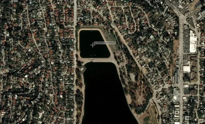

Издали это место вовсе не напоминает водоем. И вроде есть резервуар, бетонные ограждения вокруг него, есть даже кое-где зона отдыха с зеленой травой, скамейками и зонтиками. Но нет главного — воды. Ибо в том месте, где она должна находиться, взору открывается огромное черное поле, похожее не то на пашню, не то на нефтяную лужу невесть как появившуюся в пригороде Лос-Анжелеса.
«Черное» озеро в Лос-Анжелесе

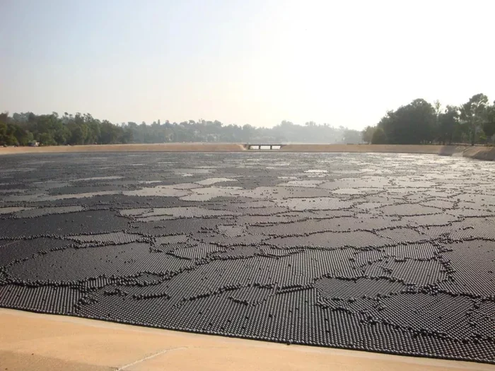

На самом деле водоем Айвенго и соседний с ним Силвер Лейк никуда не делись. Вода там есть, только вот поверхность озёр покрыта плотной массой черных полиэтиленовых шаров, которые вблизи выглядят очень странно, если не сказать пугающе. И находятся они там не просто так, а с определенной и очень важной целью.

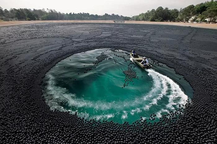

При ближайшем рассмотрении видно, что вода покрыта ровным слоем черных шариков

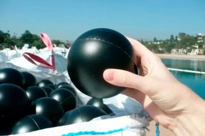

Шарик выполнен из пищевого красителя
Но это все присказка, а вот теперь к сути. Откуда в водоемах взялись тысячи черных шаров? Кстати, «тысячи» — понятие условное. Точное число хорошо известно. Шаров всего 96 миллионов, и высыпали их в искусственные озера Айвенго и Силвер Лейк в 2015 году. Называются они «теневые». Есть и второе имя — Bird Ball, или «птичьи шары». Известны они инженерам давно — еще с начала 2000-х угольно-черные шарики применяют для маскировки водоемов вблизи аэропортов. Птицы не видят покрытые сплошной черной пеленой озера и прекращают селиться в этих местах. Следовательно, меньше пернатых попадает в двигатели и турбины при взлете лайнеров.
Вода под шарами в наличии
Но в пригородах Лос-Анжелеса «птичьи шары» применили для другой цели. Дело в том, что вода в питьевых резервуарах под лучами солнца не только испаряется, но и разлагается с выделением опасной для здоровья химии. Так, имеющиеся в воде бромиты (соединения брома) под действием ультрафиолета превращаются в броматы. А эти соединения уже в разы опаснее и служат причиной образования онкологических заболеваний.

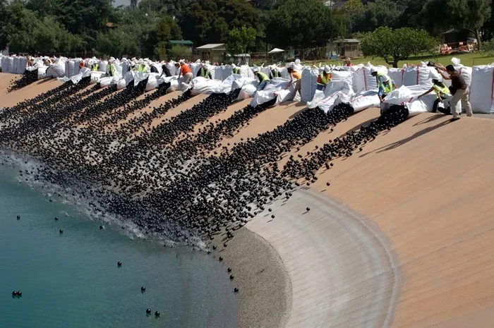

Неделя потребовалась на то, чтобы покрыть озеро шарами
Поэтому перед инженерами стояла задача защитить водоемы от воздействия солнечных лучей. Но как это сделать? Покрыть крышей — дорого. Натянуть пленку — ненадежно. Вот и вспомнили о «птичьих шарах», которые используют наземные службы аэропортов. На засыпку водоемов понадобилась неделя времени и почти сотня миллионов шариков, изготовленных из пищевого полиэтилена.

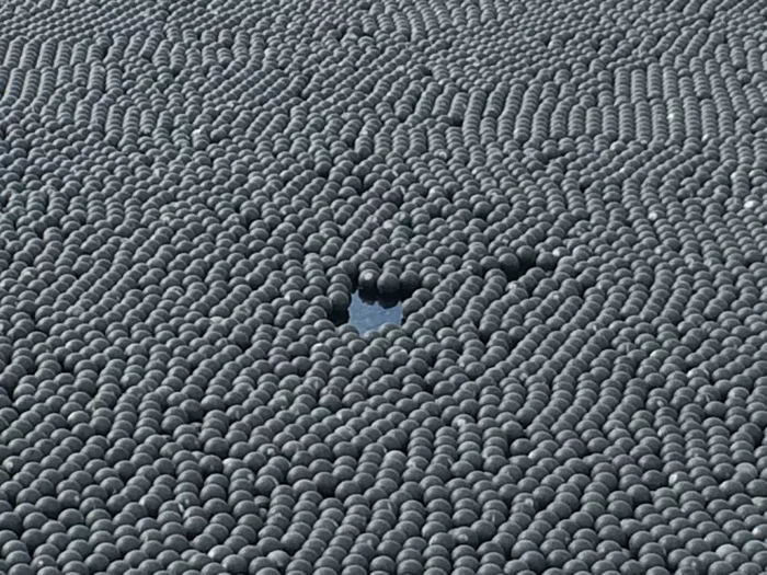

Вот так стали выглядеть два искусственных водоема после их защиты с высоты
После этого озера приобрели зловещий вид, но главная задача была решена — вода оказалась защищена от воздействия губительного ультрафиолета. Уменьшилось и ее испарение. И хоть оно не пропало совсем, но к концу засушливого сезона водохранилища Айвенго и Силвер Лейк еще были полны воды.

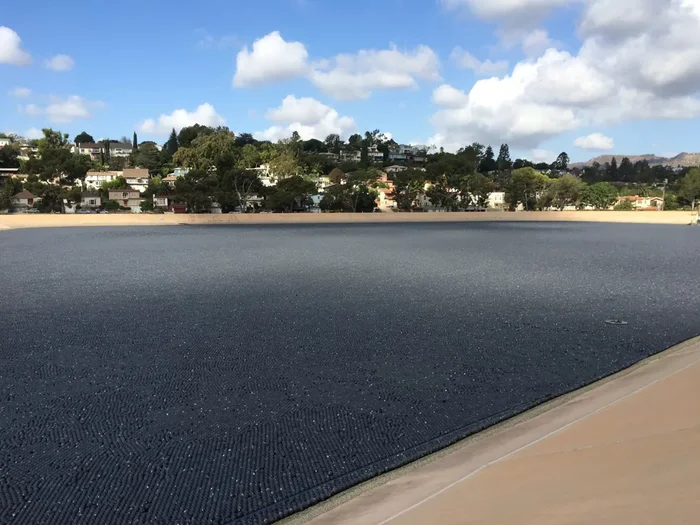

Озеро Айвенго вблизи
Поэтому жалобы на «черное безобразие» периодически поступали в мэрию. Да и самим чиновникам такая картина не совсем нравилась. Очевидно, что проблема опасной химии в питьевой воде разрешилась, но эстетическая сторона пострадала. Кроме того, решение с «теневыми шарами» — это временная мера, так как срок службы такого покрытия составляет 10 лет.
