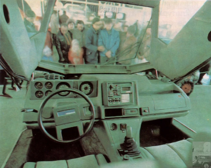

Конечно, ее дизайн не отличался столь же выверенными линиями, как работы гениальных итальянцев из студии Bertone, но советскому инженеру удалось придумать несколько элегантных и оригинальных решений: поднимающийся на гидравлическом приводе колпак вместо дверей, 4 фары в едином блоке, «выезжающем» из центра капота, перископ (!) вместо обычных зеркал заднего вида. Легчайший кузов из стеклопластика «встал» на самодельные колеса из алюминиевого сплава, обутые в низкопрофильную резину (достать ее в советское время было невероятно сложно).

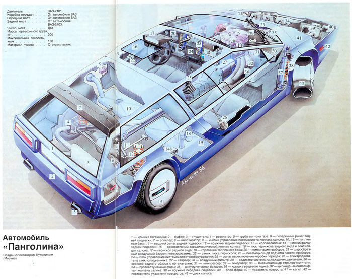

Внутренняя начинка Панголины полностью состояла из деталей и узлов обычных серийных ВАЗ’ов. Этим и обусловлено классическое расположение двигателя спереди, который оказался придвинут вплотную к водителю, и размещался прямо под приборной панелью — кузов Панголины повторял пропорции центральномоторных суперкаров, у которых под капотом просто не предусматривалось места для ДВС.
Зеркало заднего вида располагалось под небольшим обтекателем на крыше автомобиля. Чтобы пользоваться им, в крышу, над водительским сиденьем, было вмонтировано окошко. Кстати, сиденья для машины были изготовлены в виде самолетных кресел с очень высокими спинками. Говорят, в них было очень удобно сидеть. Для улучшения обзора назад Александр смонтировал камеру заднего вида, и это в то время, когда в СССР автомобили, сходившие с конвейера, еще не комплектовались правыми боковыми зеркалами. Мощно освещать дорогу в темное время суток были призваны четыре фары, которые выдвигались по центру капота с помощью электропривода. Это было очень необычно и эффектно, а также улучшало аэродинамику автомобиля, когда фары не нужны. Задний обзор водителю обеспечивал перископ
Заднее и боковые стекла автомобиля тоже были с изюминкой. Поскольку заднее стекло автомобиля было расположено почти вертикально, оно неизбежно забрасывалось бы на ходу грязевым туманом. Поэтому над ним был установлен небольшой спойлер, который отсекал потоки воздуха в нужном направлении, и стекло оставалось почти чистым. Боковые окна состояли из нескольких частей, небольшая часть была открывающаяся. Позже была сделана маленькая форточка для стряхивания сигаретного пепла – конструктор курил.
Самодельный легковой автомобиль Панголина стоял на самостоятельно изготовленных Александром дисках из алюминиевого сплава, обутых в низкопрофильную резину, которую он нашел у знакомых автоспортсменов. И то и другое в то время было большой диковинкой в СССР. В остальном ходовая часть, как и двигатель объемом 1200 кубических сантиметров и мощностью 62 лошадиные силы, были стандартные, от ВАЗовской «классики», хотя изначально автомобиль задумывался с оппозитным (плоским) двигателем. Глушитель был полностью самодельным, под багажным отделением он раздваивался и оканчивался под задним бампером двумя эффектными, симметричными патрубками прямоугольной формы, под стать дизайну машины. Перед задней осью были установлены два бензобака, справа и слева, каждый с отдельной горловиной.

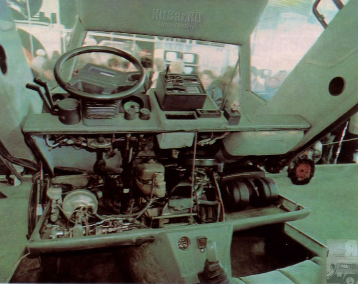

Компоновка у автомобиля получилась как у настоящих спорткаров – среднемоторная. Из-за достаточно покатого «носа» машины «копеечному» двигателю было недостаточно места в переднем отсеке, и его пришлось сдвигать максимально назад за переднюю ось, в базу, что повлекло за собой еще несколько оригинальных конструкторских решений.
Например, из-за того, что двигатель располагался прямо под панелью торпедо, для обслуживания мотора она была выполнена откидывающейся на гидроопорах, причем вместе с ней откидывалась и рулевая колонка. Для этого на рулевом валу был установлен дополнительный карданчик. А для выступающих за габариты двигателя крышки головки блока, корпуса воздушного фильтра и трамблера в центре панели было сделано возвышение. Усилитель тормозов был развернут на 180 градусов, этого также потребовала компоновка. Сама панель была достаточно серьезно шумо- и теплоизолирована. Под капотом же, где у обычных авто располагался двигатель, были смонтированы только радиаторы и аккумулятор.
Несмотря на стандартную начинку от «классики», легкий стеклопластиковый кузов и отменная аэродинамика «Панголины» позволяли ей разогнаться до 180 км/ч. Недостижимая скорость для обычных «Жигули».

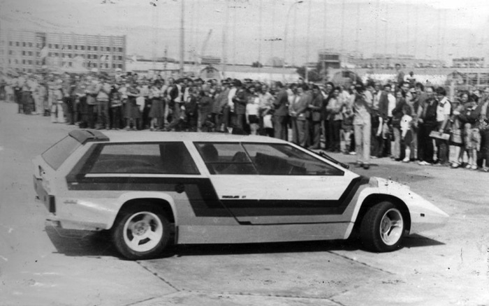

80-е годы – золотое время для «Панголины». Вместе со своим создателем она участвовала в ряде всесоюзных автопробегов и даже посетила международную автовыставку «ЭКСПО-85″ («EXPO-85″) в городе Пловдив, в Болгарии. Правда для получения государственных регистрационных знаков и разрешения на выезд за границу на машину пришлось установить две дополнительные фары, боковые зеркала заднего вида и стандартные колеса, которые автор украсил футуристичными, сплошными колпаками. Тогда же, кузов был перекрашен в темно-зеленый цвет.

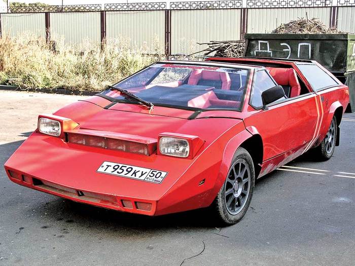

В середине 90-х кузов автомобиля пришлось серьезно переделать после аварии. Невнимательный водитель грузовика, сдавая задним ходом, сильно покорежил среднюю часть подъемного колпака «Панголины». Так как кузовные матрицы были уничтожены, восстановлению он не подлежал. Было решено удалить крышу. Как выяснилось, крыша выполняла роль силового элемента и после того, как ее удалили, кузов начал «проседать» посередине. Чтобы исправить это, под днище вварили усиливающие балки. После ремонта авто было покрашено в цвет «красный Феррари», который сохранился и по сей день.
Примерно тогда же в багажнике машины появились CD-чейнджер и сабвуфер, а на стеклах – глухая тонировка и псевдоспортивные наклейки. Автомобильная мода наложила свой отпечаток на, уже тогда, легенду «СамАвто».
