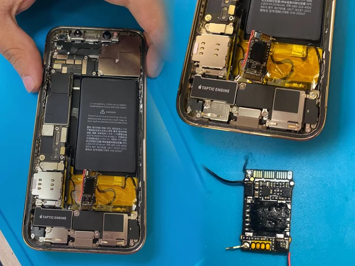

Собственно так выглядит установленная в телефон «прослушка». Она никак не зависит от модели устройства и может быть установлена почти в любой телефон.
«Жучок» установлен вместе с маленьким аккумулятором от iPhone 12 Mini взамен родного аккумулятора. При этом чип управления аккумулятором также взяли от другого аккумулятора, хотя можно было бы оставить старый и тогда бы ошибки в настройках не было.
Прослушка в iPhone — теперь без участия спецслужб Ремонт техники, Прослушка, Шпионаж, iPhone, Ремонт iPhone, Длиннопост
К плате подходят два контакта питания — плюс и минус. Также платка приклеена к задней части дисплея.

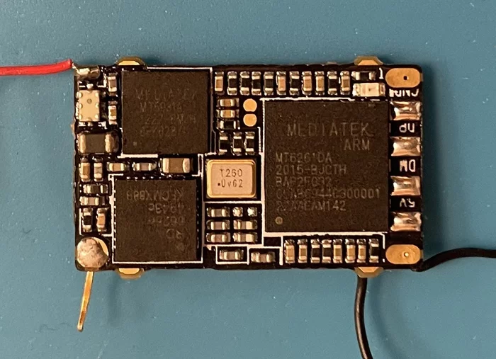

Данное устройство определить несложно — это бескорпусной трекер на подобии ZX620. На некоторых сайтах указано, что в нем есть GPS — но это не так, GPS-модуль есть в более крупных моделях. Тут всего 3 основные микросхемы: центральный процессор, GSM-модуль и Wi-Fi-модуль.

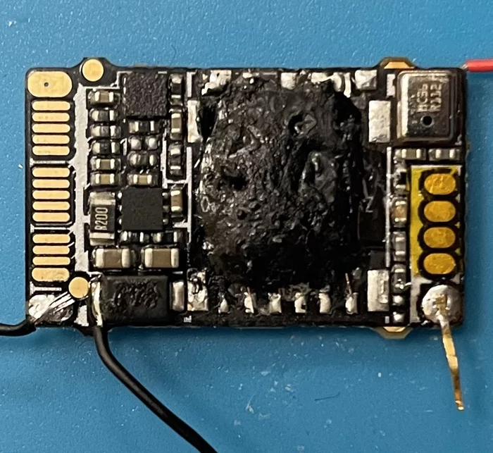

На другой стороне распаяна SIM-карта и залита компаундом. В уголке виден микрофон.
Изначально там должен был быть разъем SIM-карты, но его сняли и припаяли симку напрямую.
В телефоне, которое показывали в расследовании Любови Соболь симка также была распаяна и залита чем-то типа прозрачного лака.
