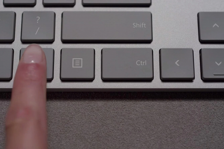

Проверку отпечатков пальцев Windows Hello от Microsoft удалось взломать – на ноутбуках Dell, Lenovo и Microsoft
Аутентификация по отпечатку пальца Microsoft Windows Hello удалось обойти на ноутбуках Dell, Lenovo и даже Microsoft. Команда выбрала для оценки популярные датчики отпечатков пальцев от Goodix, Synaptics и ELAN.
