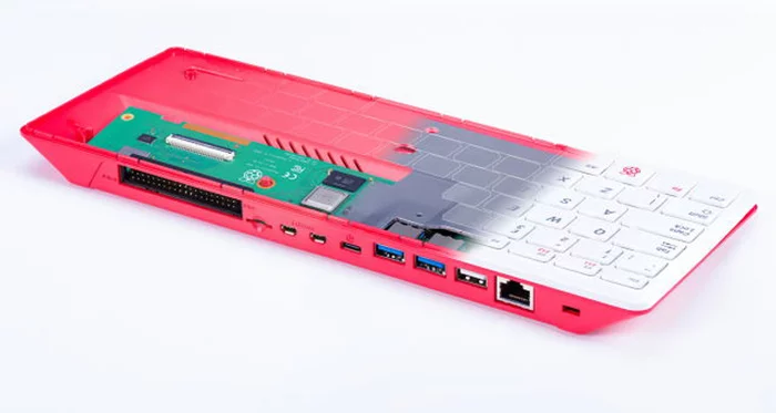

Анонсированное решение — это компактный ПК, выполненный в виде клавиатуры небольшого форм-фактора, без блока цифровых кнопок в правой части. Основой служит системная плата на базе Raspberry Pi 4, включающая процессор Broadcom BCM2711 с четырьмя 1,8-ГГц ядрами Cortex-A72 и 4 Гбайт оперативной памяти LPDDR4-3200.
Малина в клавиатуре Raspberry pi, Компьютерное железо, Компьютер, Новости, Репост, Длиннопост
В тыльной части клавиатуры сосредоточены различные разъёмы. В частности, возможно подключение двух дисплеев через интерфейсы Micro-HDMI. Кроме того, есть сетевой порт Gigabit Ethernet, два порта USB 3.0, один порт USB 2.0 и 40-контактный разъём GPIO.

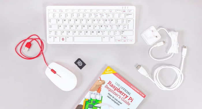

Полностью распаковав Pi 400 мы видим сам компьютер, руководство для начинающих на 247 страниц цветной печати, блок питания, мышь USB и один кабель micro-HDMI-HDMI.
Raspberry Pi 400 поставляется в привлекательной картонной коробке размером около двух или трех романов твердого переплета.
На обратной стороне коробки можно прочитать, что внутри.
Первое, что вы видите, когда убираете картон и открываете саму коробку — это Raspberry Pi.
Под Pi мы видим блок питания и официальную мышь Raspberry Pi, а также адаптер SD-microSD.
