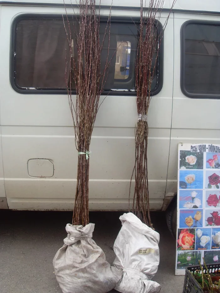

Переходим к кучке мощных двухлетних саженцев (фото). Красавцы!

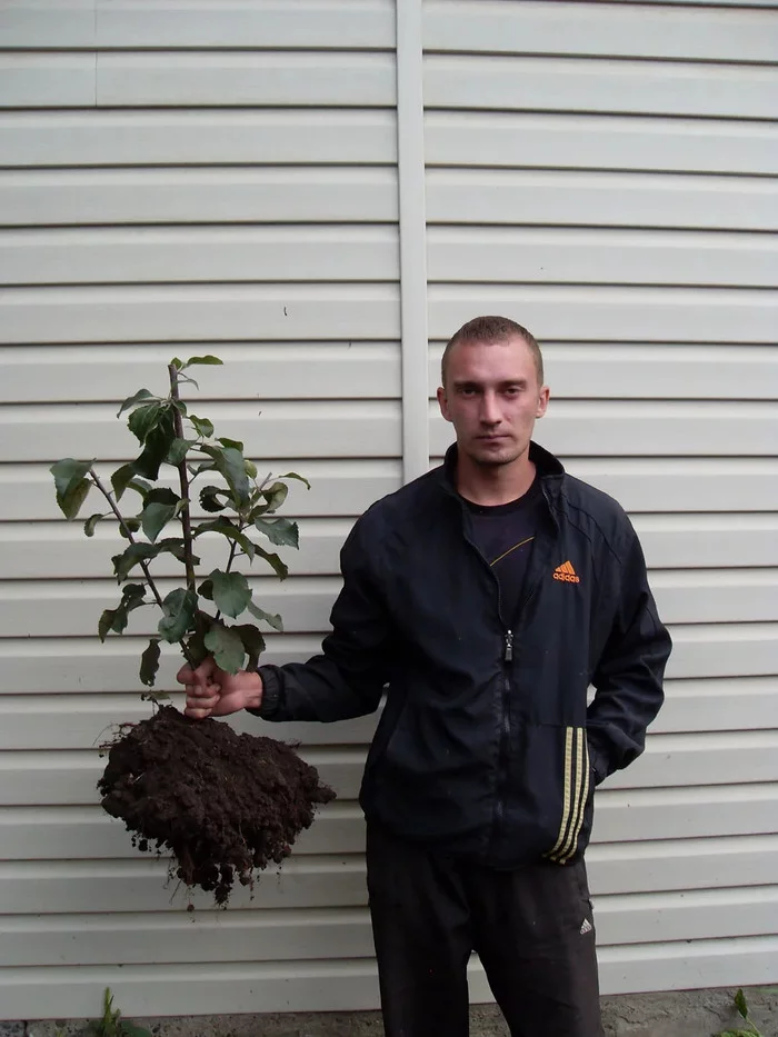

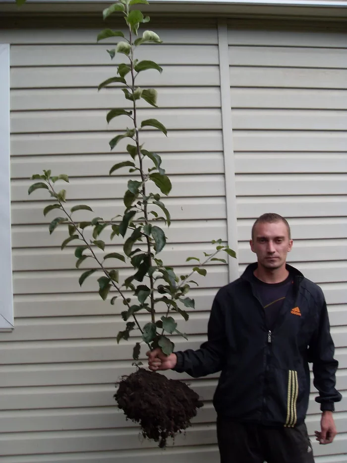

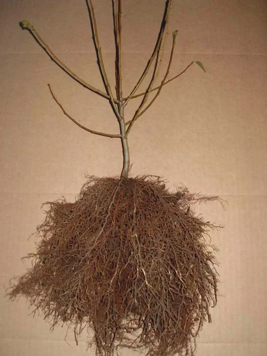

К тому же от вывоза до продажи проходит от нескольких дней до нескольких недель. Для сравнения на фото показаны корни саженцев, выкопанных мною с большим комом земли.

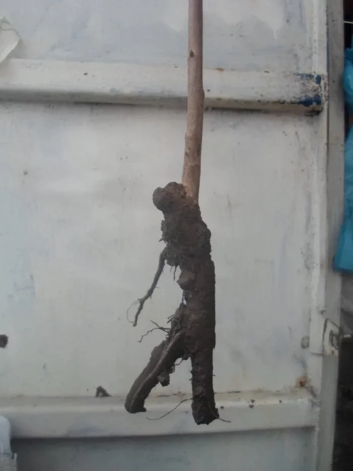

Почему я не советую покупать с машин саженцы с голыми корнями? Да, они дешёвые и выглядят как живые. Ну, всё живое, кроме тонюсеньких (тоньше ваших волос) так называемых «обрастающих» корешков. Они засыхают за сутки. А посмотришь, стоит себе машина с кучей «голых» саженцев на рынке 2-3 недели, и торгуют продавцы себе на радость вам на горе.
