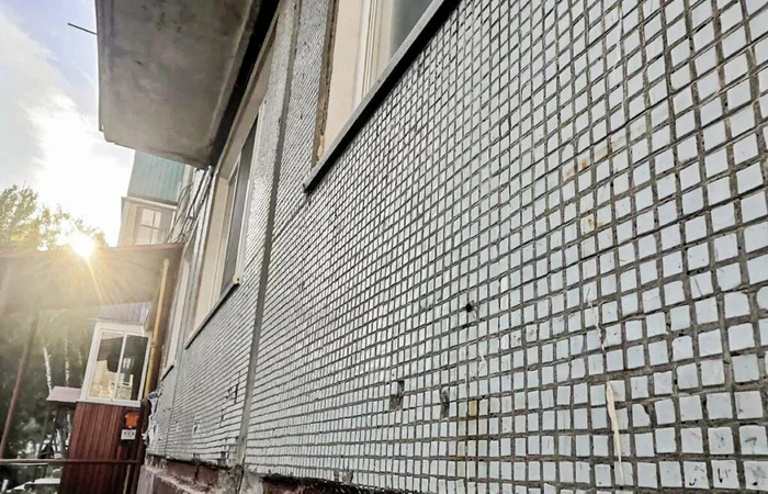

Но создание таких мозаик — процесс долгий, кропотливый и требующий от мастера высокой квалификации. Никто не собирался украшать ими «хрущевки» и «брежневки» в спальных районах. Было выбрано похожее, но более практичное решение. Панели начали облицовывать прямо на заводе плитками смальты, которая использовалась и при изготовлении художественных панно.

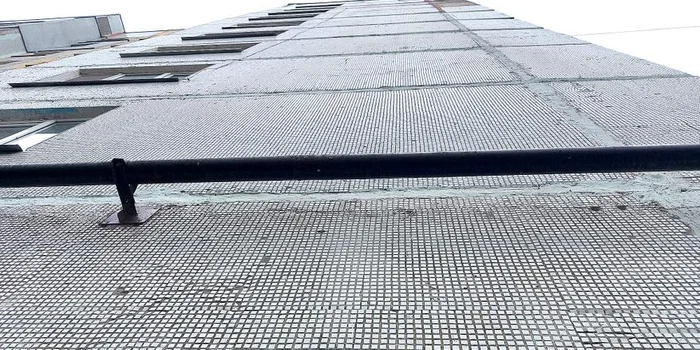

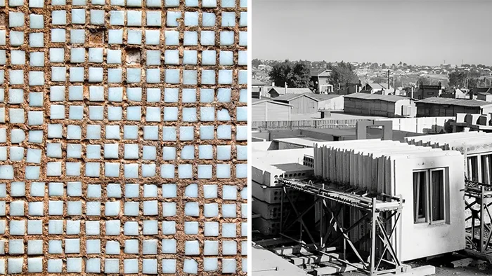

Эти маленькие плитки имели привлекательный внешний вид, который не теряли со временем. Они не боялись влаги, перепадов температур и механических воздействий. Кроме эстетики, технология решала целый ряд более важных проблем. Покрытие избавляло бетонные изделия от излишней пористости. Бетон, в микропоры которого не попадает влага, служит дольше и не боится плесени.
Плитки также скрывали дефекты бетонных панелей. Изготавливали их на скорую руку, редко обращая внимание на эстетику. Поверхность изделий была неровной, покрытой трещинами и сколами. После облицовки конструкции выглядели привлекательно. Еще один плюс такой плитки — ее изоляционные свойства. Она отражала летом солнечные лучи, а зимой задерживала в помещениях тепло.
Кроме этого, поверхность панелей получала дополнительную защиту от атмосферных воздействий, а также загрязнений. Стены, покрытые такой плиткой, легко мылись не только от пыли и грязи. С них легко можно было бесследно удалить надписи краской и даже битумом.

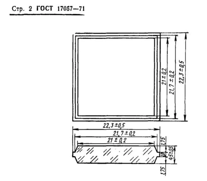

В СССР все было упорядочено и подчинено стандартам. Стеклянная плитка не стала исключением. В 1971 году появился ГОСТ 17057, в котором излагались четкие требования к этому материалу. Документ описывал размер, состав, технологию изготовления, цвет стеклянных облицовочных плиток и коврово-мозаичных изделий.

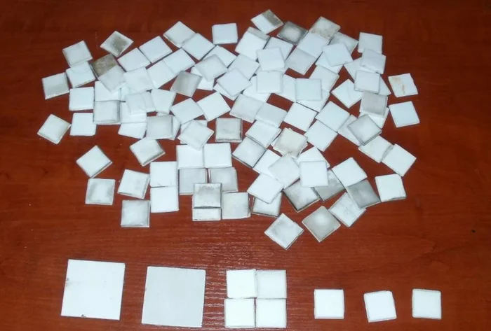

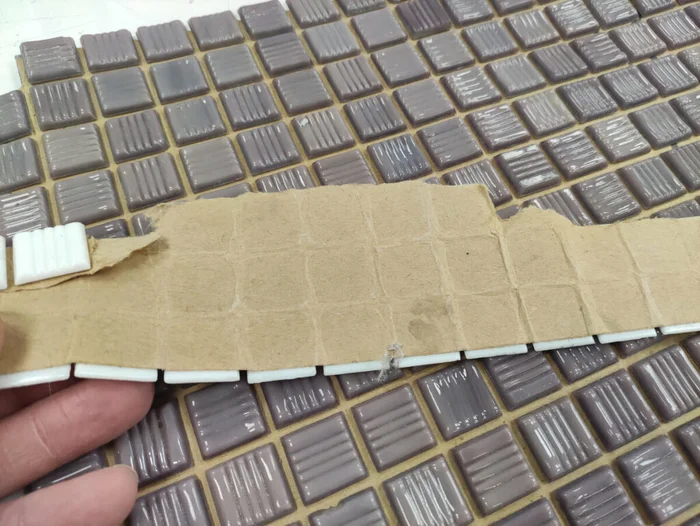

Кажется, что процесс облицовки панелей плитками 2 на 2 см — дело долгое и непростое. Да, процесс был трудоемким, но все же не таким, как многие его представляют. Конечно, никто не клеил элементы по одной штуке. Перед началом работ их закрепляли водно-дисперсионным клеем на листы бумаги. Это называлось «формированием ковровидного материала».
Перед тем как заливать бетон в формы для панелей, на их дно укладывались ковры с плиткой. Затем собирался арматурный каркас и только после этого заливали бетонную смесь. В итоге плитка и конструкция становились единым целым. Именно поэтому панелям нипочем время и они до сих пор отлично выглядят.

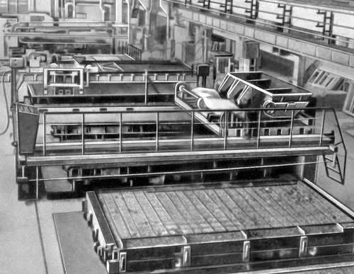

Советский завод железобетонных изделий.

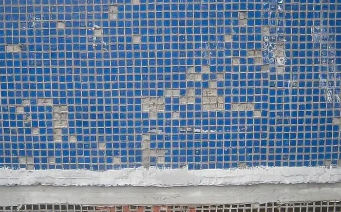

Остается вопрос — не проще ли было использовать более крупные элементы? Нет, не проще. Миниатюрный размер выбран из соображений безопасности. Если со временем плитка начнет отваливаться, то легкие элементы мозаичного ковра не смогут нанести людям травмы, падая с высоты.
