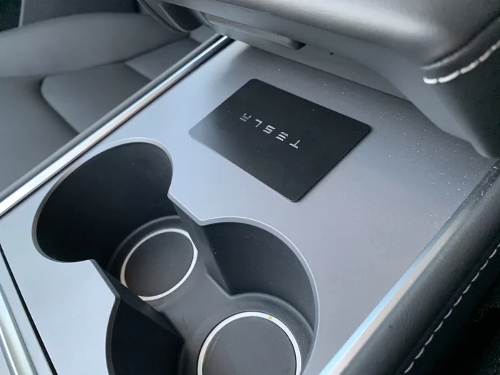

Привычный нам ключ в комплекте с машиной не поставляется, но его можно докупить за $200. Поэтому чаще всего такого ключа нет вообще. Вместо брелоков с машиной покупатель получает две карточки с чипом. Чтобы открыть машину, нужно приложить карточку к средней стойке (между передней и задней дверью) под окошко с камерой.
Двери разблокируются. После этого, сев в машину, положите карточку на центральную консоль между передними сиденьями - рядом с подстаканниками. Это разблокирует всю систему. Держать карточку там не нужно, лучше сразу убрать подальше - слишком легко ее потерять.
Но чаще всего эти карточки хранятся дома, а для открытия машины испьзуется телефон с приложением Tesla. Владелец должен добавить водителя и активировать приложение. После этого вам ничего и никуда прикладывать не нужно, просто подходите к машине, открываете, садитесь и едете. Главное, чтобы в телефоне был включен Bluetooth.

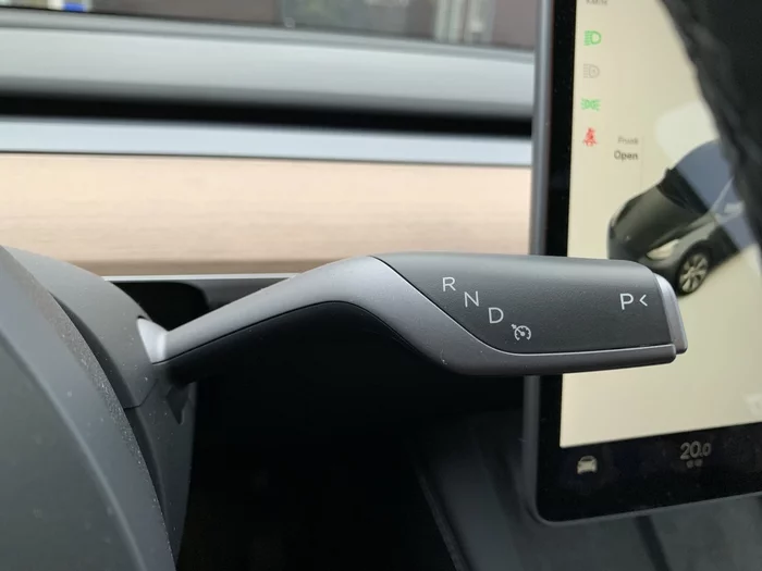

Чтобы начать движение, нужно разобраться с переключателями за рулем. В обычной машине ручка справа отвечает за поворотники, слева - за дворники. В Тесле и тем и другим управляет переключатель слева, а правый переключатель устанавливает передачу и уже на ходу активирует круиз-контроль и автопилот. Чтобы тронуться вперед, нужно выжать тормоз и двинуть правый переключатель вниз. Для включения заднего хода - тормоз и переключатель вверх. Режим «Парковка» - кнопка на этом же переключателе . Если вы пересели не с BMW, то возможно вам пригодятся поворотники - они включаются обычным образом левым переключателем. По нажатию на кнопку в торце левого переключателя включится дворник, но режимы его работы настраиваются на центральном компьютере.

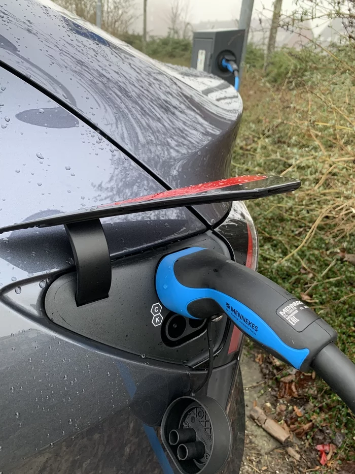

Итак, если вы в Европе, то у вас в багажнике будет два кабеля зарядки - обычная вилка, как у любого утюга и разъем Типа 2. Первый вариант позволяет заряжаться дома и на крытых парковках, мощность обычно до 3 кВт*ч. Довольно медленно, для зарядки потребуется более 12 часов. Тип 2 - это такие столбики на улицах по всей Европе. Чтобы там заряжаться вам потребуется специальная метка RFID и специальное приложение, например Plugshare. Вот об этой метке нужно позаботиться заранее. Подключаете свой провод в разъем такого столбика, потом в машину (разъем находится слева под боковой частью заднего фонаря) нужно его только слегка толкнуть и крышка откроется.
Затем нужно приложить таг (RFID-метку) к столбику (найдете куда именно) и зарядка немедленно начнется, а закончится, либо так же по касанию тага, либо по достижению установленного в машине лимита. Боятся, что кабель сопрут особо не нужно - на период зарядки он блокируется с двух сторон и отодрать его невозможно. Но бывали случаи, когда умельцы срезали после того, как зарядка закончится. Мощность такой зарядки обычно 11 кВт*ч, то есть для полной зарядки с 20% до 80% потребуется примерно 5 часов. Желательно после зарядки машину убирать с этого парковочного места. Штрафы за стоянку без зарядки пока мало где есть, но зарядок порой не хватает, так что стоит быть вежливым - освободите место для других.

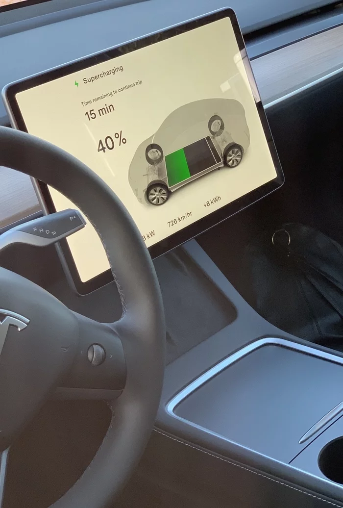

5. Суперчарджеры (быстрые зарядки)
К европейской Тесле еще подходит тип CCS - это такой расширенный вариант Type 2. Для него вам свой кабель не нужен, так как CCS - это стандарт для быстрых зарядок, у которых имеется свой кабель. Такие зарядки стоят на трассах, ими удобно пользоваться в междугородних поездках. Например для 500-600 км вам потребуется не менее 2 остановок минут на 20-25.
Тесла сама добавляет в маршрут навигатора точки быстрых зарядок, при этом показывает уровень, с которым вы до нее доберетесь и заранее, то есть за час-полтра начинает готовить батарею к быстрой зарядки. Когда вы заезжаете на суперчарджер, Тесла будет гудеть как трансформатор - не пугайтесь, просто припаркуйтесь на свободное место, вытащите кабель CCS из рамки TESLA, поднесите к люку разъема на машине и нажмите кнопокку на “пистолете” - люк откроется. Подключайте.
Все, процесс пошел - никаких тагов и карточек тут не нужно, Тесла выставит счет вашей машине в личном кабинете. На экране вы увидете сколько времени у вас есть на погулять, обычно это минут 15-20. Причем машина покажет минимальный уровень, достаточный для движения по маршруту, чтобы вы не тратили лишнее время.
Здесь есть только одна особенность - на быстрых зарядках все нужно делать быстро. Если зарядка закончилась, а вы не отключились, то вам начнут начислять поминутный штраф за простой. И это будет дороже, чем зарядка. На особо загруженных суперчарджерах стоят таблички - максимум 30 минут. Обычно 30 минут хватает, чтобы загрузиться до 85-90%, главное дать машине заранее подготовиться.
Стоит добавить, что быстрые зарядки есть не только у Tesla, в Европе такие можно встретить и на обычных заправках. И мощности там бывают больше, чем у старых суперчарджеров Тесла. Но есть два минуса - вы не можете для них заранее подготовить батарею и цена за киловатт иногда бывает на 30-40% дороже. Там тоже используется разъем CCS, но для активации и оплаты потребуется упомянутая выше RFID-метка.

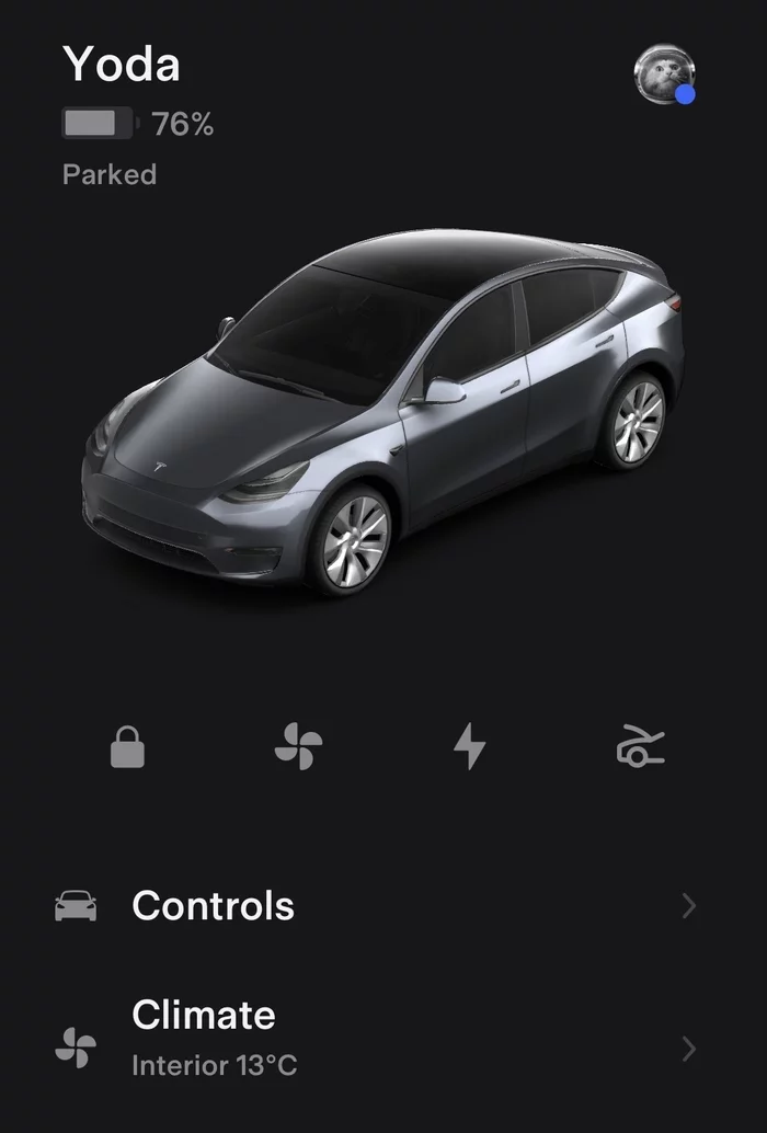

7. Приложение Tesla.
Каждая Тесла имеет GSM и WiFi модули.
Через сотовую сеть Тесла подгружает в навигатор карты, а при наличие оплаченной подписки за €10/мес качает информацию о пробках, спутниковые карты, музыку, YouTube-видосы, караоке, работает браузер, игры. Если доступен WiFi, то подключается через него, а за одно скачивает обновления прошивки.
Кроме этого, модули связи используются для поддержки работы приложения Tesla.
Через это приложение можно открывать/закрывать замки салона и багажников, включать режим охраны с видеозаписью, управлять зарядкой и устанавливать расписание подготовки машины к поездке.
Это только базовые функции, на деле их намного больше.
