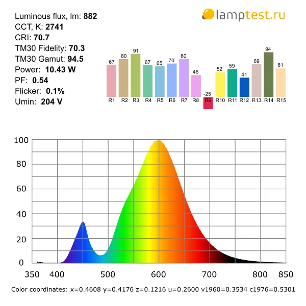

Я измерил параметры этой лампочки после получасового прогрева с помощью точного лабораторного оборудования и получил вот такие результаты.
Лампа Эра 15 Вт из Fix Price - сплошной обман Fix price, Лампочка, Светодиодные светильники, Тест, Эра, Длиннопост
Измеренная потребляемая мощность около 10.4 Вт, то есть почти на треть меньше обещанного.Измеренный световой поток 882 лм, то есть всего 73.5% от заявленного.
Лампа светит, как 75-ваттаня лампа накаливания и не сможет заменить 110-ваттную лампу, как обещал производитель.
Измеренный индекс цветопередачи оказался не >80, как нам обещали, а лишь 70.3, а значит такую лампу нежелательно использовать для освещения жилых помещений (считается, что для такого освещения индекс цветопередачи CRI(Ra) должен быть выше 80).
Измеренная цветовая температура оказалась близка к заявленной (это необычно, как правило на дешёвых лампочках пишут 2700К, а по факту там оказывается 3000К).
При напряжении питания 230В измеренный коэффициент пульсации составил 0.1%, это хорошо.
С выключателями, имеющими индикатор, лампа работает корректно - не вспыхивает и не светится слабо, когда такой выключатель выключен.
При снижении напряжения питания до 204В яркость лампы падает на 5%, а пульсация возрастает до 14%. Это означает, что в лампе используется дешёвый линейный драйвер, из-за которого лампа будет реагировать изменением яркости на любые изменения напряжения в сети (свет будет всё время "дёргаться" при нестабильном напряжении) и не сможет полноценно работать там, где напряжение в сети понижено.

Я измерил параметры этой лампочки после получасового прогрева и получил вот такие результаты.
Светодиодная лампа Экономка 15 Вт за 39 рублей: недовес 50% Лампочка, Тест, Светофор, Led, Светодиоды, Длиннопост, Обман, Разоблачение
Измеренная потребляемая мощность почти вдвое меньше обещанной - 8.5, а не 15 Вт.Измеренный световой поток при напряжении сети 230В на 41% меньше заявленного - 794 лм, а не 1350 лм.
Лампа светит, как 75-ваттная лампа накаливания и не сможет заменить 135-ваттную лампу, как обещал производитель.
Измеренный индекс цветопередачи оказался не >80, как нам обещали, а лишь 70.8, а значит такую лампу нежелательно использовать для освещения жилых помещений (считается, что для такого освещения индекс цветопередачи CRI(Ra) должен быть выше 80).
Измеренная цветовая температура оказалась меньше заявленной - 4100К, а не 4500К, но это даже хорошо - свет не такой холодный.
При напряжении питания 230В измеренный коэффициент пульсации составил 1.5%. Это втрое выше обещанных <0.5%, но не страшно - человеческий глаз не воспринимает такую пульсацию.
